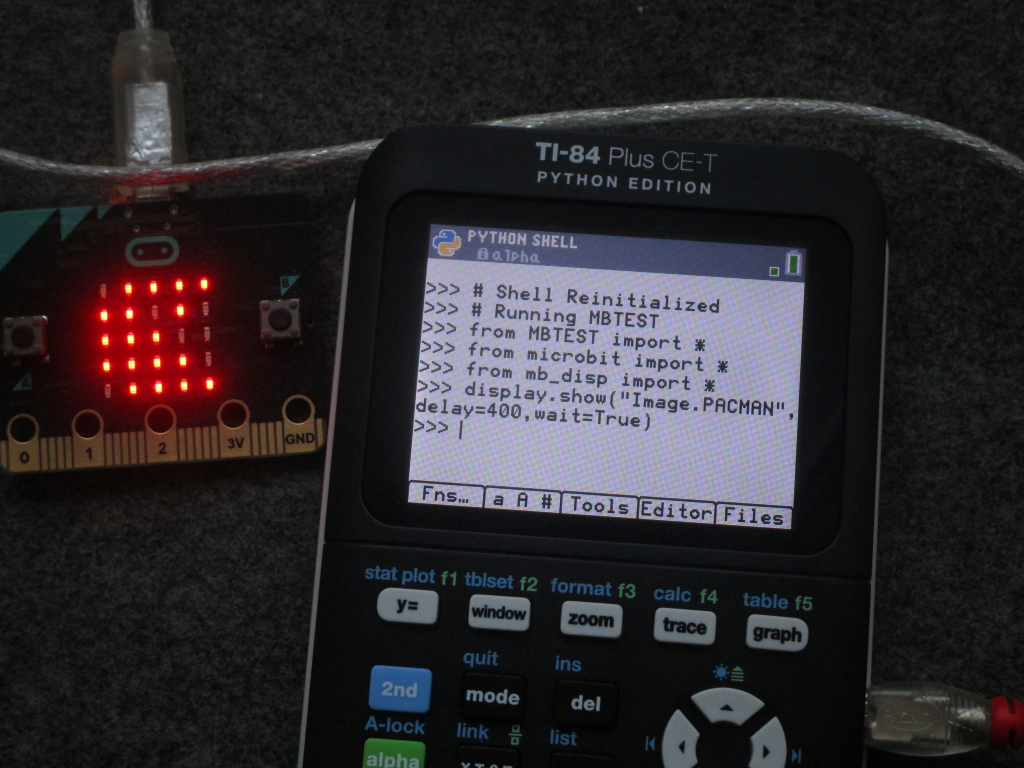

12277Les cartes micro:bit utilisent un connecteur micro-USB et ta calculatrice un mini-USB.
Pour relier les deux une solution est d'adjoindre un adaptateur USB A femelle ↔ USB mini-B OTG mâle au câble micro-USB venant avec ta carte micro:bit, testée avec succès.
1296512964Pour moins d'encombrement, tu as aussi la solution d'utiliser un câble direct, un USB micro-B mâle ↔ USB mini-A mâle, disponible par exemple chez Lindy et que nous avons également testé avec succès.

La solution micro:bit de Texas Instruments se compose :
  • d'un fichier Runtime à copier sur la carte micro:bit et qui lui permet d'être pilotée par la calculatrice
  • de 9 modules Python additionnels à charger sur ta calculatrice, et te permettant chacun d'accéder à tout ou partie des modules ou classes correspondants dans le Python micro:bit, modules en version 3.4 dans leur publication française :
