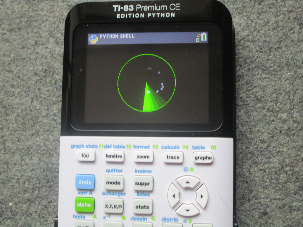

12514En attendant mieux nous avons donc la solution manuelle, se sortir pour chaque script graphique Python une version dédiée spécialement optimisée pour la TI-83 Premium CE Edition Python.
Il suffit de remplacer les boucles de set_pixel() par les appels graphiques correspondants si existants dans ti_graphics.
Nous l'avons donc fait pour le radar, avec cette fois-ci un cadre d'affichage correspondant bien à la zone graphique de 320×210 pixels de la TI-83 Premium CE Edition Python.
Et bien la différence est impressionnante, plus que 18.535s pour une révolution, soit une accélération d'un facteur de 133 ! :#tritop#:
  1. 3.2754s: NumWorks N0110 (firmware tiers Omega)
  2. 3.4296s : NumWorks N0100
  3. 3.5284s : NumWorks N0110
  4. 3.6286s : NumWorks N0100 (firmware tiers Omega)
  5. 6.499s : Graph 90+E
  6. 7.412s : TI-Nspire CX CR3-
  7. 9.703s : TI-Nspire CX CR4+
  8. 18.535s : TI-83 Premium CE Edition Python (script dédié optimisé à la main)
  9. 41min08.685s : TI-83 Premium CE Edition Python (compatibilité automatique PolyPyNet)
Un effort donc manuel certes, mais un effort qui vaudra largement le coût pour tes futurs scripts graphiques ! ;)
