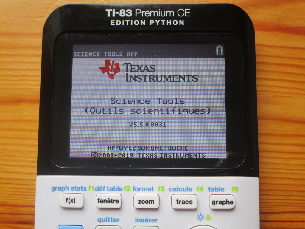

Mais grand événement de la dernière moitié de la décennie, l'application d'outils scientifiques SciTools passe quant à elle de la version 5.1.0.0110 du 1er septembre 2015 à la version 5.5.0.0031 compilée le 12 mars 2020, si si première mise à jour depuis la première rentrée scolaire du modèle donc ! :o

SciTools inclut 4 outils :
  • une calculatrice respectant la règle des chiffres significatifs pour la Physique-Chimie
  • un convertisseur d'unités couplé à une bibliothèque de constantes physiques
  • un assistant pour représenter des données sous forme de diagrammes
  • un outil de calcul vectoriel
Nous avons donc ici remarqué des changements dans la bibliothèque de constantes physiques, avec des corrections apportées aux derniers chiffres significatifs.
Sur les 15 constantes gérées, pas moins de 12 sont modifiées de la façon suivante :
  • NA : 6,02214129×10236,02214076×1023 (constante d'Avogadro, en
    $mathjax$mol^{-1}$mathjax$
  • kB : 1,3806488×10-231,380649×10-23 (constante de Boltzmann, en
    $mathjax$J\cdot K^{-1}$mathjax$
  • e- : 1,602176565×10-191,602176634×10-19 (charge élémentaire, en
    $mathjax$C$mathjax$
  • R : 8,3144621 → 8,314462618 (constante gaz molaire, en
    $mathjax$J\cdot mol^{-1}\cdot K^{-1}$mathjax$
  • G : 6,67384×10-116,6743×10-11 (constante gravitation universelle, en
    $mathjax$m^3\cdot kg^{-1}\cdot s^{-2}$mathjax$
  • me : 9,10938291×10-319,1093837015×10-31 (masse de l'électron, en
    $mathjax$kg$mathjax$
  • mp : 1,672621777×10-271,67262192369×10-27 (masse du proton, en
  • mn : 1,674927351×10-271,67492749805×10-27 (masse du neutron, en
  • μ0 : 1,2566370614×10-61,25663706212×10-6 (constante magnétique, en
    $mathjax$N\cdot A^{-2}$mathjax$
  • ε0 : 8,854187817×10-128,8541878128×10-12 (constante électrique, en
    $mathjax$F\cdot m^{-1}$mathjax$
  • h : 6,62606957×10-346,62607015×10-34 (constante de Planck, en
    $mathjax$J\cdot s$mathjax$
  • u : 1,660538921×10-271,6605390666×10-27 (unité de masse atomique unifiée, en
Des modifications en fait effectuées conformément à la révision du système international d'unités entérinée le 16 novembre 2018 à l'occasion de la 26ème réunion de la CGPM (Conférence Générale des Poids et Mesures), et mise en application à compter du 20 mai 2019.
On peut remarquer également de probables corrections similaires apportées à l'outil de conversions d'unités, mais en ignorant le fonctionnement interne nous ne savons pas quoi rechercher/extraire, et il nous est donc difficile de te les résumer ici.
En tous cas, c'est une belle veille scientifique de la part de Texas Instruments ! :bj:
Un superbe outil pour des résultats encore plus exacts pour tes problèmes scientifiques, une mise à jour clairement majeure qui sera disponible très bientôt gratuitement pour ta calculatrice TI-83 Premium CE ou TI-83 Premium CE Edition Python ! :D
