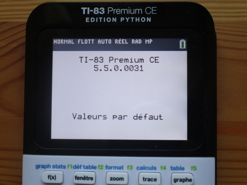

12382Dans sa prochaine mise à jour 5.5 gratuite prévue pour Mai 2020, Texas Instruments va rajouter de formidables possibilités à l'application Python de ta TI-83 Premium CE Édition Python.
Nous sommes honorés aujourd'hui de pouvoir t'en tester une préversion, la 5.5.0031 compilée le 12 Mars 2020.
Cette mise à jour système s'accompagne d'une mise à jour de l'application Python, également en version 5.5.0031.
Toutefois pas de mise à jour de l'application PyAdaptr, sans doute suite à la décision d'interdire le module externe TI-Python aux examens français. Aussi, les anciens modèles TI-83 Premium CE ne sont-ils hélas pas concernés par les nouveautés Python que nous allons aborder. :#non#:
Rien que sur le Python il s'agit d'une mise à jour fonctionnelle majeure, et nous ne pourrons pas tout traiter aujourd'hui. Nous n'en allons pas moins te faire déjà découvrir une partie des formidables nouveautés. :)
