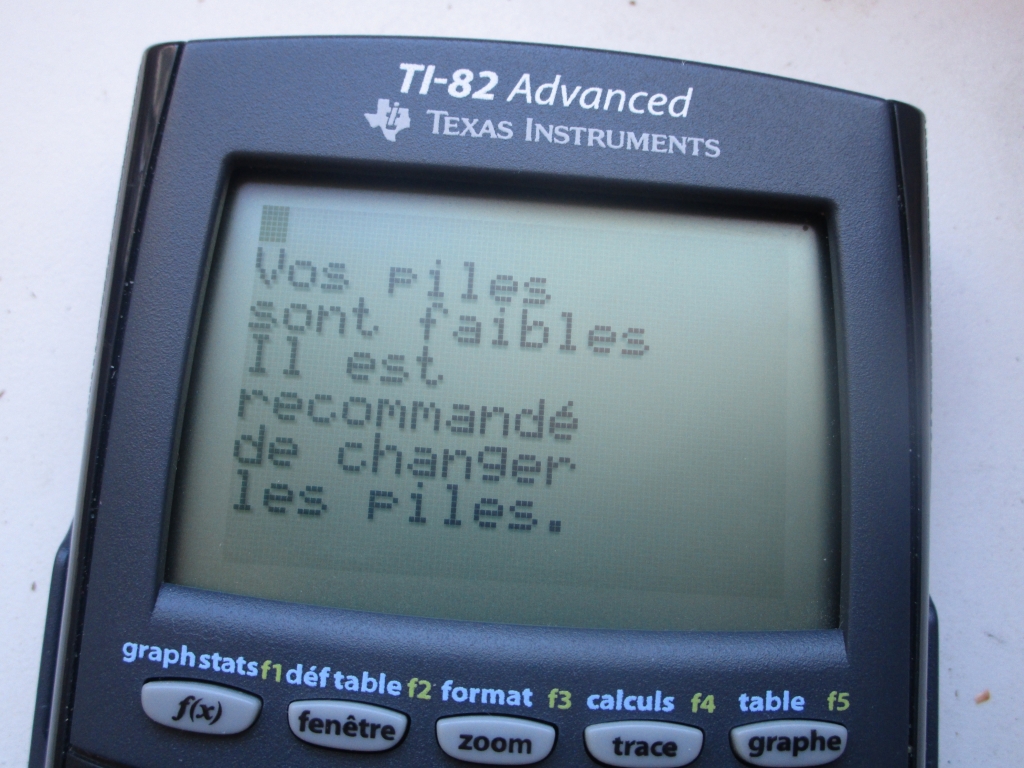

9277Toutefois, il y a une difficulté supplémentaire sur les modèles TI-83 Premium CE et TI-82 Advanced. Tu dois en effet disposer en plus dans ces cas-là d'une batterie suffisamment chargée ou de piles pas trop déchargées.
En effet, si le système de ta calculatrice considère que ton alimentation est faible, il y a un bug faisant que l'écran d'alerte que tu obtiens à l'allumage écrase l'écran d'activation du mode examen, qu'il t'est donc en conséquence impossible de valider. Tu devras donc dans ces cas-là composer sans calculatrice. :mj:
Sur TI-83 Premium CE, nous pouvons comprendre ce comportement. Lorsque ce message s'affiche, la batterie est de toutes façons quasiment épuisée, et la calculatrice va s'éteindre définitivement au mieux sous quelques minutes.
Et de plus, tu y disposes d'une jauge d'alimentation affichée de façon permanente à l'écran, qui devrait te permettre d'anticiper et donc éviter ces incidents. :)
9276Par contre, c'est un véritable problème et piège sur TI-82 Advanced, et nous trouvons ce comportement ici injustifié et néfaste.
Ici le système te prévient à l'avance. Lorsque le l'alerte de piles faibles commence à s'afficher, la calculatrice est encore très loin de s'éteindre. Tu en as facilement encore potentiellement pour des 10aines de minutes d'utilisation continue, ce qui peut largement suffire pour une épreuve de 4 heures (sachant que des piles alcalines neuves de marque tiennent dans les 4 jours et 22 heures d'utilisation continue de ce modèle). Il est donc ridicule de t'interdire l'activation du mode examen et donc l'utilisation de la calculatrice parfaitement fonctionnelle à ton épreuve. :mj:
Il n'y a hélas aucune manipulation permettant de t'en sortir. Tu auras beau t'acharner sur la combinaison, tu n'obtiendras pas le bon écran à l'allumage. :mj:
Le piège est encore plus pervers qu'il n'en a l'air, puisque la TI-82 Advanced est, tristement accompagnée des Lexibook GC3000FR et Esquisse GCEXFR, l'un des rares modèles sur lesquels tu ne disposes pas de jauge d'alimentation. Tu n'as donc à aucun moment idée du niveau de décharge des piles. Il se peut très bien que tes piles soient encore considérées comme bonnes par le système la veille au soir de ton épreuve, et comme faibles le lendemain matin à l'arrivée à ton épreuve, c'est une épée de Damoclès qui va pendre en permanence au-dessus de ta tête. :mj:

Nous avions annoncé et reporté ce bug dès septembre 2015. Malheureusement ce bug n'a jamais été corrigé depuis, possiblement parce qu'il n'y a jamais eu de mise à jour publiée pour ce modèle depuis sa sortie pour la rentrée 2015, et la TI-82 Advanced cumule donc ici les défauts. :mj:
Or sur plusieurs centaines de milliers de candidats c'était pourtant obligé que ça arrive, en 2018 alors que le mode examen était encore d'actualité pour un BAC blanc à Lille, certaines TI-82 Advanced ont ainsi refusé de passer en mode examen comme nous venons de te le décrire. Mais si pour le BAC blanc de Lille il a alors été fait le choix, par équité, d'abandonner le mode examen, note bien que ce ne sera pas le cas à une véritable épreuve d'examen, tu devras composer sans calculatrice ! /!
La presse s'était d'ailleurs fait l'écho de cet incident à l'époque, de façon assez inexacte puisque l'attribuant à tort à une consommation accrue d'énergie en mode examen, légende urbaine hélas largement relayée depuis. Alors que non, il s'agit d'un bug sur un modèle bien spécifique, dans le cas où les piles sont déjà considérées comme faibles avant l'activation du mode examen.
Il n'y a pas 36 solutions. Nous t'avions déconseillé l'acquisition d'une TI-82 Advanced dans nos tests de rentrée, et nous savions pourquoi.
Il n'est pas trop tard pour la remplacer par une TI-83 Premium CE. Tu y bénéficieras du même clavier et de menus très similaires, ce qui ne te demandera déjà aucun effort supplémentaire de prise en main, et en prime d'une jauge d'alimentation affichée en permanence à l'écran. :bj:
Si tu fais le choix de rester avec ta TI-82 Advanced, nous te conseillons impérativement : /!
  • de remplacer systématiquement tes piles par des neuves la veille de toute épreuve avec mode examen
  • d'avoir toujours sur toi un pack de 4 piles neuves pour palier tout incident
Lien : http://www.slate.fr/story/157342/calcul ... n-bac-2018
