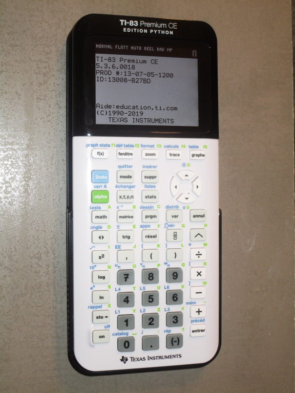

11332Mais pour la rentrée 2019, Texas Instruments te sort une nouvelle édition de sa TI-83 Premium CE, la TI-83 Premium CE Edition Python.
Lors de notre premier test de ce nouveau modèle, nous notions qu'il bénéficiait d'une refonte majeure du matériel (nouvelle puce ASIC, nouvelle puce Flash, puce additionnelle dédiée au Python...).
Et bien Texas Instruments en a profité pour s'attaquer à ce dernier défaut de la TI-83 Premium CE. Désormais sur TI-83 Premium CE Edition Python, la simple pression du bouton reset n'efface plus la mémoire de travail ! Non tu ne rêves pas, tu retrouveras tous tes programmes et scripts Python, peu importe qu'ils soient archivés ou non ! :bj:
A l'international, les TI-84 Plus CE qui adoptent un matériel similaire à compter de la révision M bénéficieront de cette même amélioration. :)
Contrairement aux autres modèles, rien à voir ici avec la dernière extinction de la calculatrice, tu ne perds strictement aucune donnée, même pas celles saisies dans les dernières secondes précédant le reset ! :bj:
Malheureusement, cette nouveauté révolutionnaire dans la gamme des TI-82/83/84 vient également avec un inconvénient.
Si tu utilises des programmes en langage machine et es amené(e) à effectuer un reset pendant leur exécution, toutes les données temporaires qu'ils auront allouées en mémoire seront conservées.
Or le programme étant interrompu brutalement par le reset, il ne pourra donc pas nettoyer ces données, ce qui diminuera d'autant la capacité de ta mémoire de travail, originellement de 152K à vide. :(
Comme de plus ces programmes n'utilisent généralement pas le format de variable officiel pour les données temporaires, elles ne pourront pas non plus être nettoyées par les menus du système.
Pour récupérer l'intégralité de de la capacité de ta mémoire de travail après un plantage/blocage de programme en langage machine, tu devras donc effectuer un reset complet de la RAM, soit via le menu mémoire, soit en maintenant le bouton reset enfoncé pendant plus d'une seconde.
