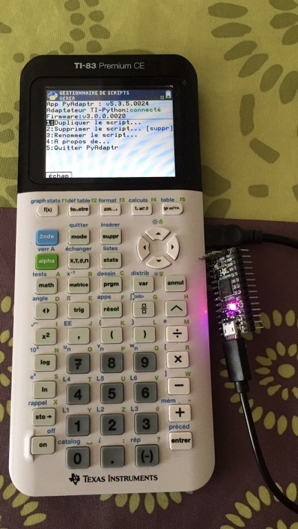

10915Aujourd'hui, wawachief nous confirme la compatibilité de la carte CircuitPython Adafruit ItsyBitsy M0 ! :bj:
Et par la même occasion, son teste crédibilise ainsi la compatibilité de toutes les autres cartes Adafruit munies non pas du même cœur ATSAMD21E18 que le module externe TI-Python, mais du cœur voisin ATSAMD21G18 ! :D
D'où la liste maintenant mise à jour :

  • carte CircuitPython Adafruit ItsyBitsy M0 (cœur Atmel ATSAMD21G18) - testée avec succès :)
  • carte CircuitPython Adafruit Metro M0 (cœur Atmel ATSAMD21G18)
  • carte CircuitPython Adafruit HalloWing M0 (cœur Atmel ATSAMD21G18)
  • console de jeux portable Gamebuino META (cœur Atmel ATSAMD21G18)
Tu n'as plus que l'embarras du choix. ;)
Pour utiliser ta propre carte de développement en tant que module externe TI-Python avec ta TI-83 Premium CE, il te suffit :
  • D'en reprogrammer ses identifiants USB si il s'agit d'une Adafruit Trinket M0 ou Arduino Zero, manipulation totalement enfantine ! :bj:
    La carte sera par la suite automatiquement mise à jour par la calculatrice avec le firmware TI-Python à la première utilisation, puis à chaque fois que nécessaire.
  • D'y installer manuellement le firmware TI-Python pour toute autre carte compatible, chose un petit peu moins facile.
    Tu devras alors par la suite mettre à jour manuellement la carte avec le dernier firmware TI-Python, à chaque fois que Texas Instruments en publiera une nouvelle version.

Unread postby wawachief » 30 Mar 2019, 20:38
Et tant qu'on y est à tester les cartes adafruit de mes tiroirs... voici la Circuit Playground Express M0 qui n'est pas dans la liste mais qui fonctionne très bien !
Hélas, les librairies digitalio ou neopixel ne sont pas disponibles ce qui limite très fortement l’intérêt de gâcher une carte si sympa juste pour faire du python par le port USB...
A moins qu'il y ait un moyen d'ajouter des librairies au CircuitPython sauce TI ? Commander les broches d'E/S et des Neopixels avec la TI83 ce serait très intéressant !

Unread postby critor » 30 Mar 2019, 21:13
Merci encore ! :)
Pour le moment pas de possibilité d'ajout, non.
