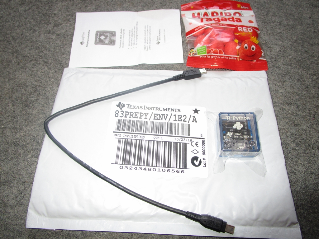

10687Dans un article précédent, nous testions le firmware 3.0.0.12 du module externe TI-Python pour ta TI-83 Premium CE.
Aujourd'hui nous disposons enfin de notre propre module externe TI-Python, acheté chez Jarrety pour seulement 13,50€. Nous allons donc pouvoir compléter ce test.
Précisons que le module externe TI-Python se connecte directement à ta TI-83 Premium CE à l'aide du câble USB-mini de transfert de données entre deux calculatrices dont du disposes déjà. Et si jamais tu l'as égaré, ce même câble est inclus avec les modules livrés par Jarrety. :bj:
10707Le module externe TI-Python est très léger, ne pesant que 19g, et n'alourdira pas démesurément ta TI-83 Premium CE (160-200g selon si tu comptes le couvercle ou pas, soit 10-12,5%).
Impressionnant comment moins de 20g suffisent à décupler les capacités de ta TI-83 Premium CE ! :bj:
10690Par contre, avec 4,1x3,65x2,3cm3 les dimensions du module externe TI-Python sont moins négligeables dans le contexte de la calculatrice TI-83 Premium CE, particulièrement pour l'épaisseur. :(
