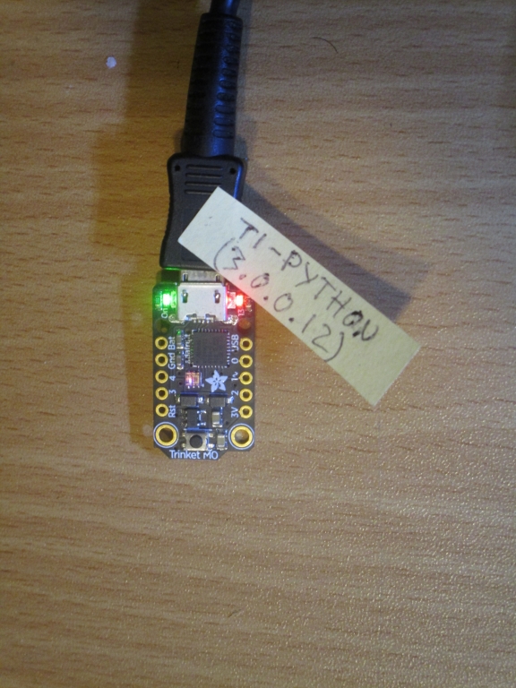

En résumé: il y a maintenant une paire de firmwares non officiels pour le TI-Python Adapter associé aux TI-83 Premium CE, qui corrigent les plus gros défauts de la première version du firmware officiel (le rapprochant des solutions concurrentes), en fournissant la gestion des nombres flottants double précision pour corriger les horribles problèmes de précision, et l'ajout des gestion des nombres complexes, des fonctions spéciales de maths (dont trigo hyperbolique), et des entiers (plus) longs. Binaires et code source liés en bas de ce post.
TL;DR: there's now a couple third-party firmware images for the TI-Python Adapter associated to the TI-83 Premium CE, which fix the main drawbacks of the first version of the official firmware (making it closer to competitor offerings), featuring double precision floating-point values to fix severe accuracy issues, as well as the addition of complex math functions, special math functions (including hyperbolic trig), and long(er) integers. Binaries and source code linked at the bottom of this post.

Heureusement, devant la gravité de la situation et pour voir si c'était difficile de faire mieux que TI (une forme de défi personnel), Lionel Debroux vient de passer du temps (une heure pour la première version qui compile mais ne produit pas les résultats attendus, quelques heures supplémentaires pour la première version qui calcule correctement, bien davantage pour les modifications ultérieures et le partage en deux versions qui ont des caractéristiques un peu différentes suivant les opérations qu'on souhaite réaliser) à rajouter le support des nombres flottants en double précision à un firmware pour Trinket M0, en repartant du code de CircuitPython disponible publiquement (dans une version plus récente que celle utilisée par TI) ! :bj:
Fortunately, given how dire the situation is and in order to see whether doing better than what TI did is hard (some form of a personal challenge), Lionel Debroux spent some time (an hour for the first version which built correctly but didn't yield the expected results, several additional hours for the first version which computes correctly, much more for later modifications and the split into two versions with slightly different contents targeting different operation sets) adding support for double-precision floating-point numbers to a firmware targeting the Trinket M0, by restarting from the CircuitPython code (in a version newer than the one used by TI) ! :bj:
Notons que les nombres flottants simple précision ne sont pas le seul gros défaut du module externe TI-Python tel qu'on le voit actuellement, et que les firmwares produits par Lionel comble justement d'autres manques fonctionnels (dont ne souffrent pas la plupart des solutions concurrentes), en particulier :
  • la gestion des nombres complexes (Terminales S/STI2D/STL): le module cmath et donc les fonctions complexes qu'il fournit :bj:
  • les fonctions mathématiques spéciales, notamment de trigonométrie hyperbolique, présentes sur certaines autres implémentations de Python sur calculatrice mais pas dans le firmware 3.0.0.12 du TI-Python Adapter.
  • les entiers longs, un peu plus longs (64 bits) dans une version et vraiment plus longs dans l'autre - présents dans toutes les autres implémentations de Python sur calculatrice
Une des versions du firmware fournit également d'autres modules : os et storage (io a fait une courte apparition, il a été enlevé pour des raisons de place) :)
A moins que quelqu'un trouve une idée pour gagner des kilo-octets supplémentaires sans réduire la fonctionnalité, il n'y a pas de marge de manoeuvre pour faire évoluer le produit ultérieurement - une nouvelle fois, contrairement à la plupart des solutions Python calculatrice concurrentes.

One of the firmware's flavors offers other additional modules: os and storage (io made a quick appearance, it was removed for space reasons) :)
Unless someone has an idea to save multiple additional KBs of Flash memory without reducing functionality, there's no spare room left in the Flash memory to provide later product improvements to consumers - again, unlike most competing Python solutions for calculators.
