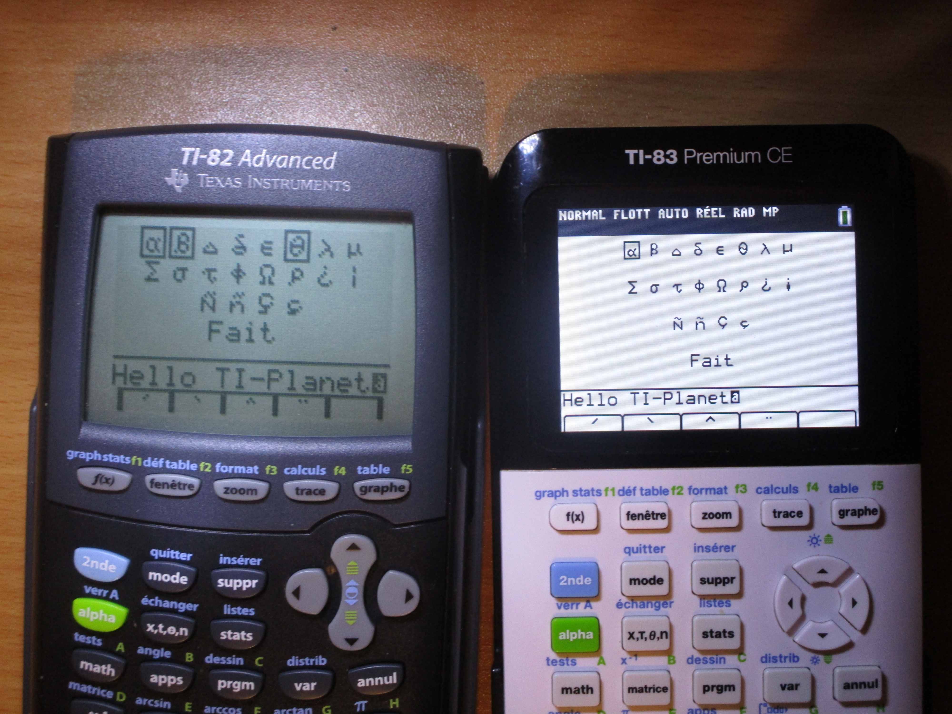

Par défaut, ta TI-82/83/84 ne te permet de saisir du texte qu'en majuscules.
Il existe toutefois des programmes assembleur ou applications permettant d'activer la saisie en lettres minuscules en tapant
alpha
alpha

10223Mais heureusement, il existe une autre possibilité pour saisir du texte en minuscules sur ta calculatrice, possibilité qui est valable pour toutes les TI-82+/83+/84+, y compris les dernières TI-82 Advanced ou TI-84 Plus T.
Il te suffit simplement de faire appel en cours de saisie au catalogue avec
2nde
0
, puis de valider l'entrée Caractères que tu trouveras vers le début.
Attention, cette entrée n'est disponible que si ta calculatrice est réglée dans une autre langue que l'Anglais. :#non#:
A l'écran auquel tu accèdes alors, la combinaison
alpha
alpha
activera bien la saisie des minuscules ! :bj:

L'entrée caractères dans Catalogue est particulièrement appréciable lorsque l'on veut mettre des accents (pour les majuscules et les minuscules).

Effectivement, et les lettres grecques aussi. :)

Et normalement, si en étant dans Caractères, tu éteins puis rallume la calculatrice, les minuscules devraient être disponible jusqu'au prochain RAM Clear ;)

Nan mais personne n'as vu que si l'on va sur ce menu sur 82A la calucatrice crashe ?? :(
