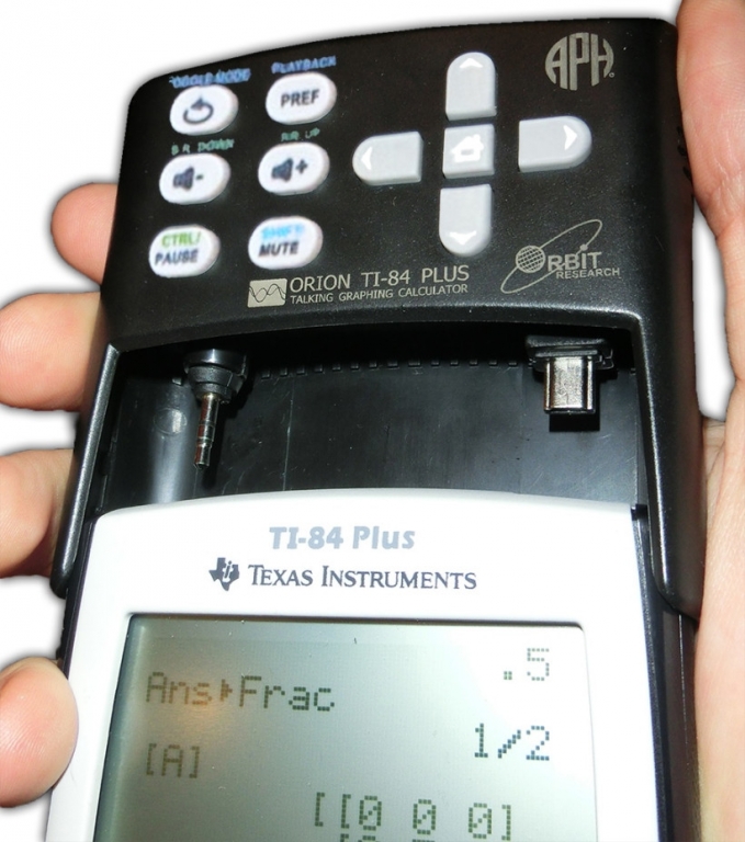

29882737Soucieux d'éviter aux élèves déjà équipés d'avoir à se racheter une calculatrice, Texas Intruments a donc fait le choix d'un module externe connectable, en USB donc, à ta TI-83 Premium CE. :bj:
On peut imaginer que le module externe sera nécessaire pour l'exécution de scripts saisis sur la calculatrice, probablement doté quant à lui d'un processeur TI-Nspire ou plus génériquement ARM cette fois-ci suffisamment puissant, un peu comme ce qui avait été fait avec le module vocal Orion pour TI-84 Plus.
