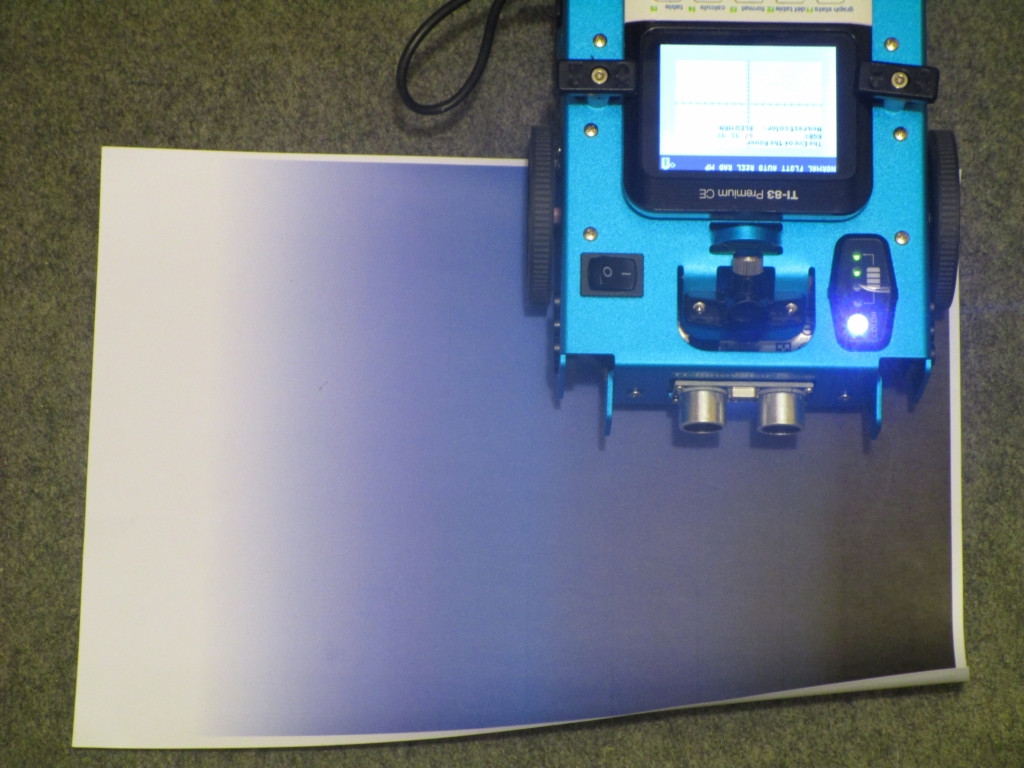

92989299Le TI-Innovator Rover, robot pilotable à partir d'une TI-83 Premium CE ou TI-Nspire CX munie d'une interface TI-Innovator Hub, dispose sur sa face inférieure d'un détecteur de couleur RVB (Rouge, Vert, Bleu - soit RGB en anglais).
Une porte ouverte vers une multitude de projets, que ce soit transformer le robot en scanner, lui faire suivre des formes, ou encore le commander rien qu'en disposant des carrés de couleur sur son chemin, chacune associée à une comportement distinct. :bj:

9322Par exemple, le robot ne reconnaît que deux teintes de bleu (cyan et bleu), alors que la calculatrice est capable d'en afficher trois différentes (bleu clair, bleu et bleu marine). Nous avons déjà associé le bleu clair au cyan dans l'épisode précédent. Mais il reste donc une teinte de bleue inutilisée.
On peut résoudre cela facilement avec une procédure complémentaire spécifique au cas où le robot détecte du bleu.
En ouvrant une capture d'écran avec un logiciel de dessin, on peut récupérer les coordonnées RVB et donc les quantités de bleu correspondant aux teintes de la calculatrice :
10: 000 000 255 (BLEU)
17: 000 000 132 (BLEU MRN)
18: 000 146 255 (BLEU CLR)
Dans le cas où le robot nous retourne du bleu, il nous suffit donc d'utiliser l'instruction READ RV.COLORINPUT.BLUE et de regarder de quelle valeur on est le plus proche :
Code: Select all
If Rep=BLEU
Then
Send("READ RV.COLORINPUT.BLEU
Get(B
BLEU+7(B<.5(255+132
End
Et voilà, le robot détecte maintenant correctement les différentes teintes de bleu ! :bj:
