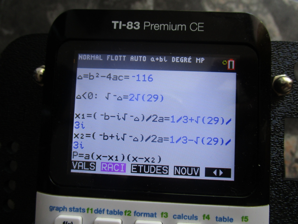

Notre programme PolyEtap faisait parti des victimes de ce changement unilatéral non annoncé, ne fonctionnant plus correctement dans les cas complexes si jamais la calculatrice était réglée en degrés et non en radians.
Une correction évidente aurait été de forcer le mode radian en début de programme, mais nous la trouvions gênante car changeant le mode d'unité d'angle sans en notifier l'utilisateur, ce qui peut donc le perturber pour les questions suivantes. Il y aurait eu la possibilité en fin de programme de rebasculer vers le mode initial préalablement sauvegardé, mais ce n'était toujours pas satisfaisant car non exécuté dans le cas d'utilisateurs quittent brutalement le programme avec la touche :f101: , ainsi que dans le cas d'autres erreurs pouvaient toujours se déclencher en cas de mauvaises saisies...
8818
Nous avons finalement opté pour une correction qui n'influe pas sur le mode courant, ne déclenche pas d'erreur et renvoie des résultats justes. Remplacer manuellement dans le code tout occurrence de
$mathjax$e^{i x}$mathjax$
par l'écriture trigonométrique
$mathjax$\left(cos(x)+i sin(x)\right)$mathjax$
. Tu peux donc appliquer une correction similaire à tout autre programme impacté par ce changement.
