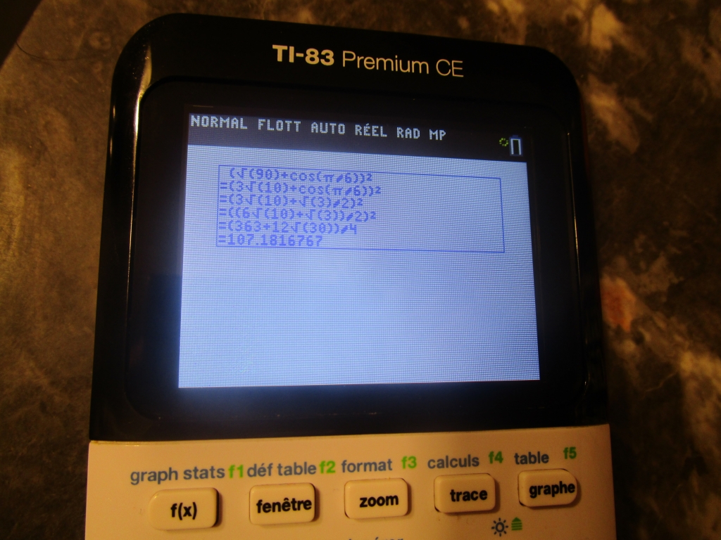

Recopier un résultat sans justification ne sert à rien. Et malheureusement, ta calculatrice ne donne pas les étapes des calculs qu'elle réalise. :(
8397Puisque cette session d'examens 2017 est la dernière où tu auras droit à des programmes sur ta calculatrice, faisons-nous plaisir en paliant à ce manque.
Nous avons l'immense honneur de t'offrir cette année en exclusivité pour ta TI-83 Premium CE la bibliothèque CE, pour Calcul par Étapes. ;)
Une fois le programme CE lancé, il te suffit de saisir ton calcul pour en obtenir les différentes étapes en écriture ligne, puis le résultat final en écriture naturelle que tu pourras utiliser pour la suite de tes calculs. :D
Il est certes possible que toutes les étapes que tu souhaites ne soient pas présentes, puisque c'est la logique de calcul par priorités interne à la machine qui est suivie. Mais dans tous les cas on ne pourra plus te mettre zéro à la question pour absence de justification. ;)
Mais ce n'est pas tout. La bibliothèque CE vient avec 3 programmes d'application qui te présenteront de véritables feuilles réponse prérédigées avec plusieurs zones de calculs interactives dont tu pourras faire défiler les étapes ! :bj:
Il te suffira des touches fléchées :f24: :f26: pour passer d'une zone de calculs à une autre, et :f25: :f34: pour les faire défiler.
Pour aérer les calculs, chaque programme commence par te présenter les simplifications éventuelles des données que tu lui fournis, et utilisera par la suite ces résultats simplifiés.
Comme pour le programme principal, tu obtiendras à la fin le(s) résultat(s) en écriture naturel.

La bibliothèque CE, développée entièrement en langage TI-Basic, est en fait une version simplifiée d'un projet TI-Nspire non publié, qui allait même beaucoup plus loin en gérant le calcul littéral par étapes, même sur les TI-Nspire non-CAS.
Le fonctionnement est le suivant :
  • découpage de l'expression saisie en une liste de ses différents éléments (nombres, variables, opérateurs, fonctions, parenthèses...).
  • conversion de cette liste en notation RPN (Reverse Polish Notation), une écriture postfixée des calculs très pratique car ne nécessitant pas de parenthèses et donc aucune réflexion sur les priorités, que j'avais adopté de forc sur HP-48GX avant de me rendre compte progressivement de son formidable potentiel une fois maîtrisée
  • évaluation pogressive de cette liste RPN, avec pour chaque étape la conversion en écriture naturelle de l'état intermédiaire
La version TI-Nspire disposait elle d'une étape supplémentaire, convertissant la liste RPN en arbre de calculs, et travaillant directement sur ce dernier.
