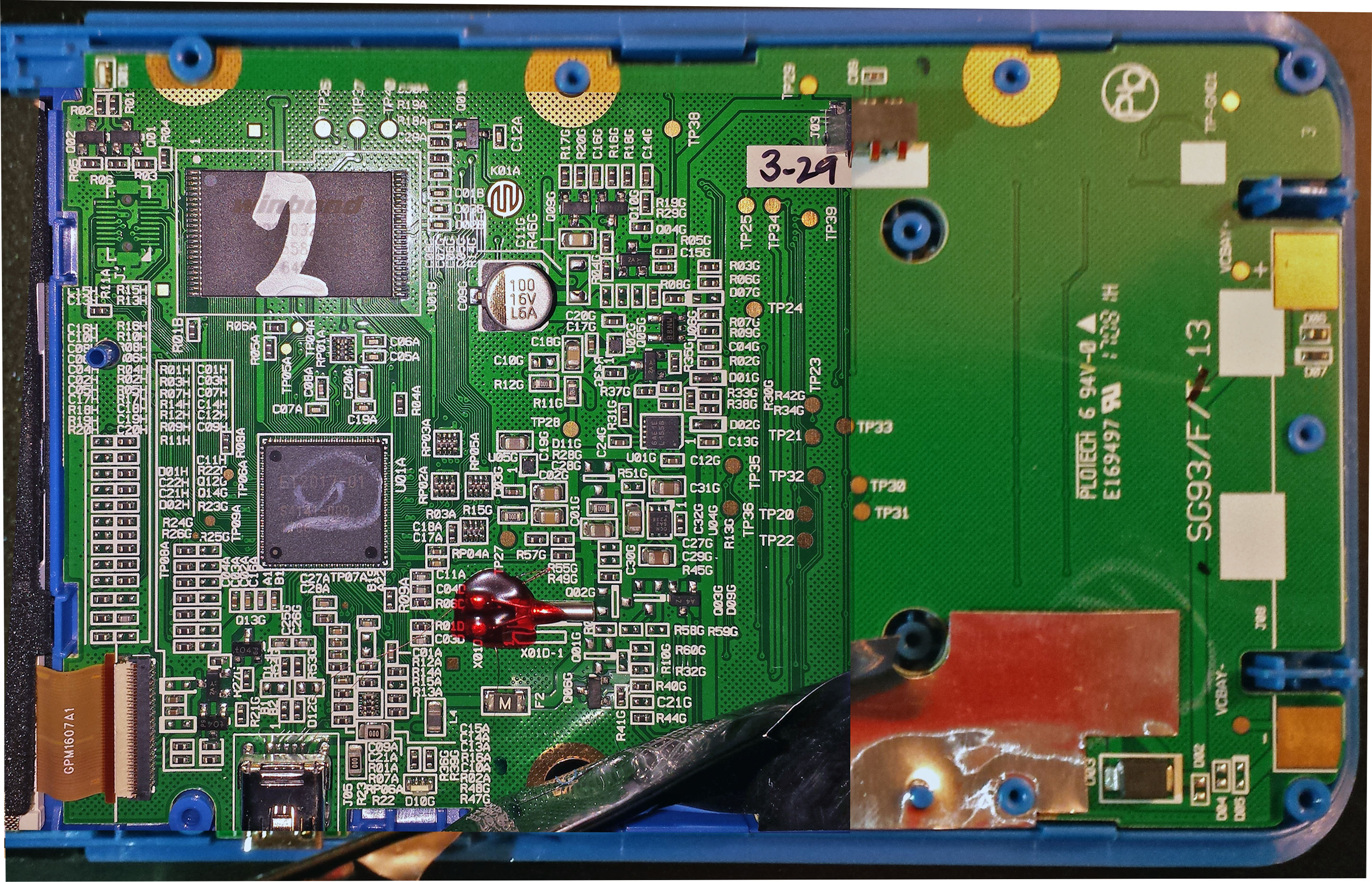

Unread postby Adriweb » 27 Dec 2017, 22:25
Je n'ai pas le temps actuellement d'en écrire plus que ça, mais Jacobly a pu prendre en photo l'intérieur de sa TI-83 Premium CE bleue de notre concours Galactik, qui se trouve être en révision I.
Nouveau label de la carte mère, curieusement: (remplaçant le SG92-A/F/AT-12)
SG93/F/T-13
Nouvel ASIC: (bien plus gros, et remplaçant le ET2015-01)
ET2017-01
S4141-003
1706
Même Flash:
Winbond W29GL032CB7S
Même LCD (nappe):
GPM1607A1
Comparaison :
