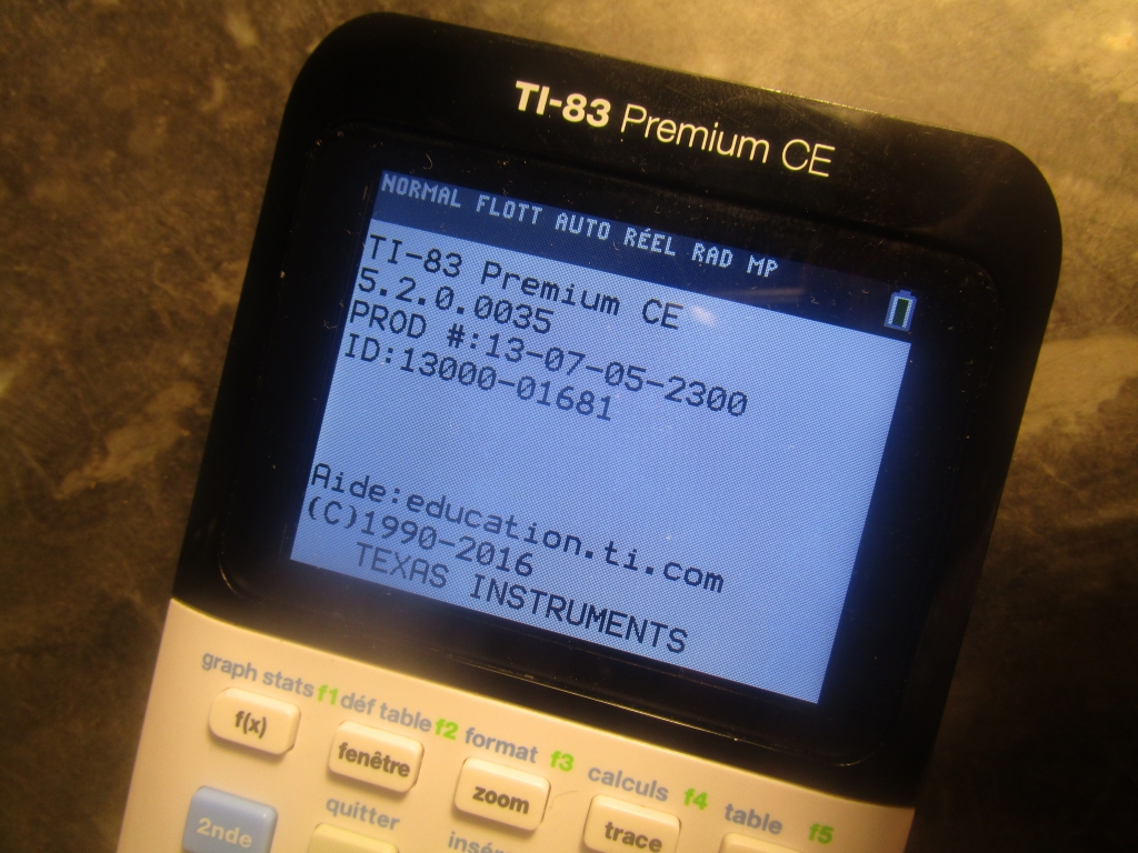

Unread postby critor » 30 Aug 2016, 22:52
7216Comme annoncé sort donc aujourd'hui à temps pour la rentrée 2016, la nouvelle version système 5.2 pour TI-83 Premium CE, TI-84 Plus CE et TI-84 Plus CE-T.
De numéro de version complet 5.2.0.0035 et compilée le 28 juin 2016 dernier, il s'agit d'une mise à jour assez majeure, apportant nombre de nouveautés que nous allons découvrir ensemble.

Re: Nouvel OS 5.2 TI-83 Premium CE et TI-84 Plus CE
Unread postby critor » 30 Aug 2016, 23:58
Je viens de rajouter la nouvelle application Hub 5.2 :
archives_voir.php?id=657488
Elle n'est pas encore directement téléchargeable sur le site de Texas Instruments bien que mentionnée et liée sur plusieurs pages officielles, mais elle est déjà diffusée publiquement car incluse dans la ROM du nouveau TI-SmartView CE 5.2 :
