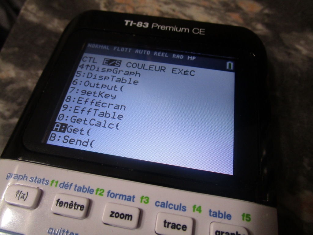

65166466La semaine dernière, Texas Instruments sortait donc sa nouvelle mise à jour 5.1.5 pour TI-83 Premium CE.
Nous remarquions par la suite que la mise à jour apportait de nouvelles instructions d'entrée/sortie permettant de contrôler des périphériques, Send( et Get( ! :o

6518Bien que fonctionnant parfaitement sur les anciens modèles avec une connexion mini-Jack, nous ne sommes pas arrivés à la faire fonctionner sur TI-83 Premium CE via une connexion mini-USB :
  • en version 5.1.1, la calculatrice ne le détecte pas :'(
  • et en version 5.1.5, le clavier de la calculatrice devient inutilisable après son branchement, et la remise en état nécessite un reset
Mais ne soyons pas tristes, car c'est la constatation de cette dernière bizarrerie qui nous a permis de découvrir l'extraordinaire dans l'article précédent, la possibilité de brancher un clavier USB ! :bj:
Au vu de ces résultats, il semble donc que les intructions Send( et Get( n'ont pas été rajoutées pour contrôler le Vernier LabPro, ce dernier réservant apparemment sa connexion USB à la mise à jour de son firmware via un ordinateur.
