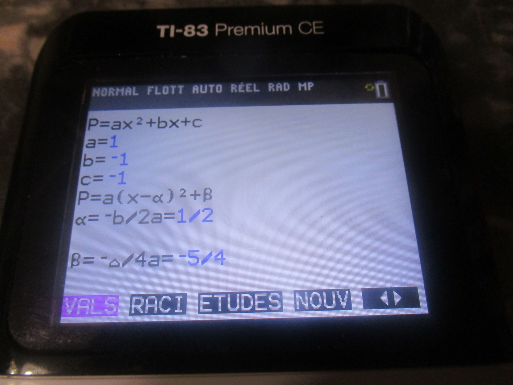

Aujourd'hui, j'ai donc souhaité voir jusqu'où l'on pouvait aller avec un classique du genre, un programme de résolution d'équations du 2nd degré ici nommé POLYETAP, utilisable donc à partir de la classe de Première.
La TI-83 Premium CE dispose également d'une application préchargée traitant de ce même cas, PlySmlt2.
Nous allons donc comparer ce que ces deux outils donnent sur quelques exemples simples de Première :
Exemple 1 :
$mathjax$P(x)=x^2-x-1$mathjax$
(Δ>0)
Programme POLYETAP
Application PlySmlt2
paramètres

paramètres
5964 5967

L'application préchargée PlySmlt2 dispose de plusieurs avantages qui lui sont propres, et qui à ce jour ne peuvent être reproduits par un simple programme Basic :
  • saisie en écriture naturelle :bj:
  • affichage en écriture naturelle :bj:
Mais par contre le programme POLYETAP dispose lui aussi d'avantages spécifiques :
  • détail des étapes pour la détermination des racines (discriminant), avec toutes les formules :bj:
  • contrairement à PlySmlt2 qui le limite aux seules racines, ici le basculement entre le mode exact et le mode décimal est valable pour tous les nombres affichés à l'écran et donc entre autres pour les coefficients ! :bj:
  • rappel de la forme canonique et calcul de ses paramètres :bj:
  • rappel de la forme factorisée :bj:
  • tableaux de signe et de variations :bj:

Au final, à la seule condition de ne pas être gêné par les affichages en ligne, POLYETAP offre une véritable valeur ajoutée par rapport à PlySmlt2 dans les contextes suivants :
  • précision des étapes et des formules utilisées (Première) :bj:
  • mise sous forme canonique (Seconde) :bj:
  • factorisation (Première) :bj:
  • détermination correcte des racines complexes exactes (Terminale S) :bj:
  • gestion des polynômes à coefficients complexes (enseignement supérieur) :bj:
Si tu passes ton examen avant 2018, POLYETAP est une alternative crédible à PlySmlt2 que nous t'encourageons à utiliser. ;)
