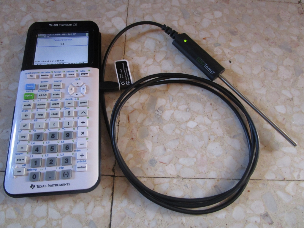

Depuis nos tests des nouvelle calculatrices TI-83 Premium CE et TI-84 Plus CE, nous savons que ces nouveaux modèles abandonnent la prise mini-Jack 2.5 historique.
En conséquence, il n'est pas possible d'utiliser sur ces nouveaux modèles les périphériques des anciens modèles nécessitant le connecteur mini-Jack, comme les TI-Keyboard, TI-Robot, TI-CBL/CBL2 et TI-CBR.
51725171Les seuls périphériques utilisables sur la nouvelle gamme CE doivent utiliser le connecteur mini-USB. Il en existe quelques-uns, comme :
  • le sonar TI-CBR2
  • le thermomètre Vernier EasyTemp
489La question est maintenant de savoir comment brancher les autres capteurs Vernier utilisant le connecteur standard de téléphonie numérique en Grande Bretagne.
720723725724Ces capteurs sont usuellement connectés à la calculatrice via une interface, le TI-CBL2, permettant d'en utiliser jusqu'à quatre simultanément. Hélas, cette interface nécessite l'ancienne prise mini-Jack 2.5... :'(
415Mais, le TI-CBL2 est en fait un version low-cost bridée d'une interface beaucoup plus évoluée, le Vernier LabPro, permettant d'utiliser jusqu'à six capteurs simultanément, et disposant en prime d'un connecteur USB(B) ! :bj:
Comme le TI-CBR2 ci-dessus, le Vernier LabPro pourra donc être relié à la calculatrice à l'aide d'un câble mini-USB(A) <-> USB(B).
2318313L'interface Vernier LabPro est toutefois beaucoup plus chère que la TI-CBL2. Une autre possibilité est d'utiliser l'interface Vernier EasyLink, déjà testée par Adriweb.
Toutefois, cette interface est individuelle. Pour utiliser plusieurs périphériques, il faudra en acheter plusieurs, et combiner le tout à l'aide d'un hub USB.
