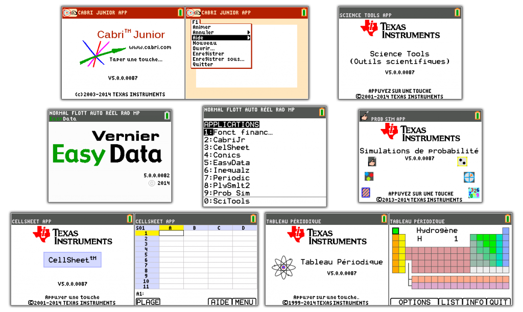

Texas Instruments vient de publier sur son site plusieurs applications TI-84 Plus CE (compatibles TI-83 Premium CE) :)
4400
  • CabriJr (géométrie dynamique)
  • CelSheet (feuille de calculs)
  • Conics (formulaire)
  • EasyData (acquisition et traitement de données physiques à partir de capteurs)
  • Inequalz
  • Periodic (tableau périodique des éléments)
  • PlySmlt2 ("Polynomial Root Finder and Simultaneous Equation Solver")
  • Prob Sim (simulation d’expériences)
  • SciTools (entre autres, convertisseur d’unités)
  • TestGuard (mode examen)
  • Transfrm (Transformation graphing)
On trouve aussi une application spéciale pour ajouter une langue à la calculatrice (celle-ci devient alors sélectionnable via le menu Mode) :)
Ces applications sont en version 5.0.0.89.
Le fait que ces applications soient compatibles avec les deux modèles 84+CE et 83PCE (toutes les deux à architecture eZ80) est confortant: il est définitivement possible de réaliser des programmes/applications assembleur fonctionnant peu importe la plateforme :D
Source : http://education.ti.com/en/us/software/ ... 84-plus-ce & http://education.ti.com/fr/france/softw ... 84-plus-ce
