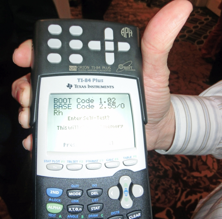

2284Dans une actualité précédente, Adriweb vous présentait la TI-84 Plus Orion, la première calculatrice graphique parlante pour les malvoyants en cette rentrée 2013. Grâce à lui, nous découvrions que ces calculatrices TI-84 Plus spéciales utilisaient un système d'exploitation modifié, 2.55/ORh au lieu de 2.55MP dans le cas du prototype d'Adriweb.
2284In a previous news item, Adriweb showcased the TI-84+ Orion, the first graphing calculator aimed at sight-impaired persons, for this '2013 school year. Thanks to him, we discovered that those special 84+ calculators used a modified OS, 2.55/ORh instead of 2.55MP for Adriweb's prototype.
Aujourd'hui, grâce à Adriweb qui vous en dira un peu plus si il veut bien, nous disposons du système d'exploitation équipant les calculatrices TI-84 Pus Orion de production, le 2.55/ORk. Il reste donc basé sur le système 2.55MP de TI, et la version du code spécifique au fonctionnement du module vocal Orion est indiquée par la dernière lettre. On peut donc supposer l'existence entre temps d'au moins deux versions intermédiaires: 2.55/ORi et 2.55/ORj.
Today, thanks again to Adriweb who will tell you more about it if he feels like, we have the OS which powers the production 84+ Orion calculators, which has version 2.55/ORk. It's still based on TI's 2.55MP OS, and the version tag specific to the vocal Orion module's operation is indicated by the last letter. We can suppose that at least two intermediary versions have existed: 2.55/ORi and 2.55/ORj.
Même si sans le module vocal Orion qui n'est pas commercialisé séparément c'est une manipulation totalement inutile comme on aime bien en faire souvent sur TI-Planet, l'installation de ce système sur TI-84 normales nous permet de faire une superbe découverte:
Even if without the Orion module, which is not sold separately, installing this OS on standard 84+ calculators is completely useless (we like such manipulations on TI-Planet) shows a nice discovery:
Image 2880 Image
Non seulement le système TI-84 Plus Orion est capable de fonctionner sur les TI-84 normales, mais il supporte aussi les TI-84 Plus Silver Edition où du code spécifique affiche correctement malgré le peu d'espace un nouveau nom de modèle: Orion TI-84 Plus Silver Edition au lieu de Orion TI-84 Plus! :bj:
Peut-être donc ce modèle inédit deviendra-t-il réalité dans une future évolution si il y a du succès ;)
Not only the 84+ Orion OS can work correctly on normal 84+ calculators, but it contains some support for 84+SE calculators, where some code snippet specific to that model correctly displays the new model name, despite the low width: Orion TI-84 Plus Silver Edition instead of Orion TI-84 Plus! :bj:
Maybe 84+SE Orion calculators will become reality in a future evolution of the platform, if the 84+ Orion model is successful enough ;)
