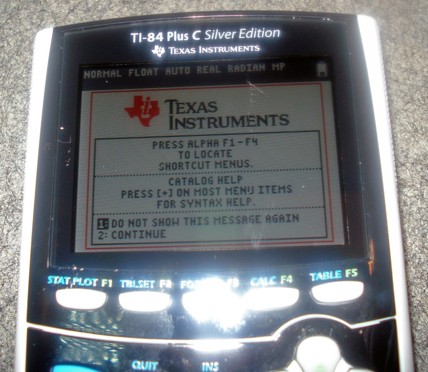

Allumons-la enfin ! ;)
Nous nous voyons accueillis par une popup d'aide comme sur les OS TI-84+ "classiques" 2.53MP et 2.55MP. La popup est ici accompagnée du logo Texas Instruments en couleur ! :o
Un bandeau permanent en haut de l'écran rappelle les paramètres de mode courant, l'état de la batterie et l'activation ou pas des touches :f21: et :f31:.
Let's turn it on, at last! ;)
The calculator welcomes us with a help popup, just like the "classic" 84+ running OS 2.53MP and 2.55MP do. The popup contains a colorful Texas Instruments picture! :o
A permanent bar on top of the screen shows the current mode parameters, the battery state, and the state of the :f21: and :f31: keys

Petite précision... D'après la photo de la popup, CatalogHelp serait intégré par défaut à l'OS ?

Oui, il suffit de faire [+] sur une instruction pour accéder à sa "documentation" :)
