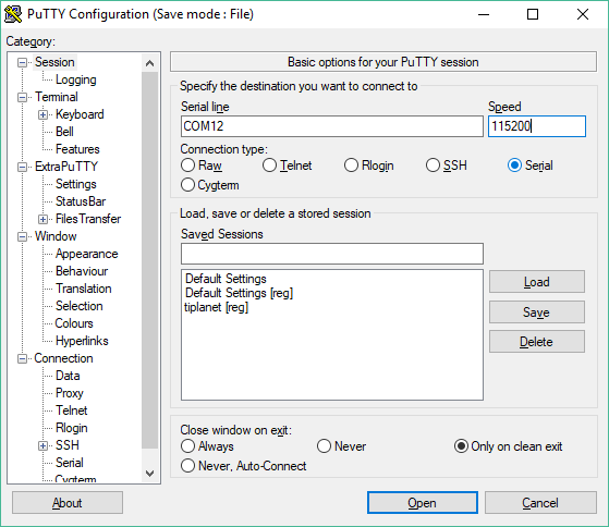

Unread postby critor » 03 Feb 2019, 11:48
Y'a un truc spécial à faire pour que la console Python accepte les connexions ?
Je n'y arrive pas avec putty sous Windows :

Re: Module TI-Python disponible à l'unité chez Jarrety : 13,
Unread postby zardam » 03 Feb 2019, 14:32
Installer linux :p
Je rigole... à moitié. Effectivement, je n'arrive pas non plus à m'y connecter avec une machine virtuelle windows... Et ce qui est étrange, c'est qu'une fois déconnecté (virtuelllement) et de retour sous linux, le port série ne répond plus, il faut un reset de la carte pour que la console fonctionne à nouveau.
Unread postby critor » 03 Feb 2019, 18:33
Un léger mieux après redémarrage de l'ordi.
Plus d'erreur, ça m'ouvre un terminal... mais vierge.
Et quand je tape, je n'ai pas d'écho. :(
Unread postby critor » 03 Feb 2019, 18:45
Ah, mais fallait me dire... 9600 bauds apparemment et non 115200.
Bref, les modules intégrés : :)
