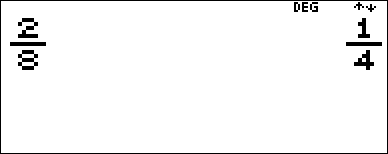

AdelCraft wrote:y a-t-il un moyen pour que les résultats, lorqu'ils sont rationnels, soient toujours affichés sous forme de fractions? Par exemple, si je saisis 2/8, je voudrais que le résultat soit 1/4 en non pas 0,25. Est-ce possible?
Bonjour.
Par défaut la calculatrice est en mode mathprint, ce que tu peux vérifier en tapant
mode
Dans ce mode si tu saisis les quotients et divisions systématiquement avec la touche
n/d
tu obtiendras bien, à chaque fois que pertinent et possible pour la machine, un résultat exact sous forme de fraction :
