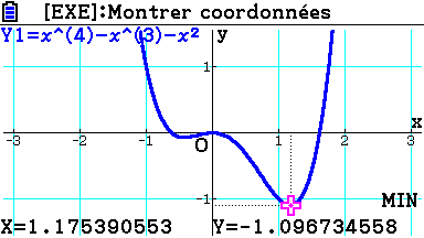

Il faut croire alors que la résolution graphique des Casio Graph, ne recherche pas le maximum/minimum de l'écran, mais uniquement des maxima/minima locaux au sens mathématique :
Lorsqu'il y en a plusieurs sur l'écran, on peut d'ailleurs passer de l'un à l'autre avec les flèches :

Merci pour cette confirmation. Donc pas de recherche d'extremum global au final. C'est étonnant je trouve.
D'ailleurs, si j'ai bien compris et que je pousse un peu le raisonnement, cela signifie que pour elle, le paramétrage Xmin / Xmax ne constitue absolument pas un intervalle de définition.
