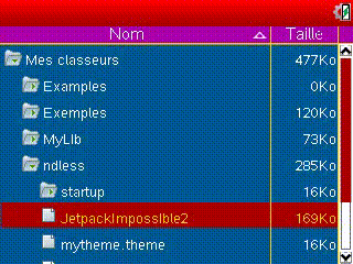

Unread postby pierrotdu18 » 01 Jun 2014, 13:09
J'ai essayé ça :
Code: Select all
static void* DEFAULT_BUFFER;
typedef void ScreenBuffer;
ScreenBuffer* initDoubleBuffering()
   DEFAULT_BUFFER = SCREEN_BASE_ADDRESS;
   if (is_cx)
      return (void*)((unsigned short*)calloc((320*240),sizeof(unsigned short)));
   else
      return (void*)((unsigned char*)calloc((320*240)>>1,sizeof(unsigned char)));
void flipBuffer(ScreenBuffer* buf)
   ScreenBuffer* oldBuf = *((volatile unsigned**)0xC0000010);
   *((volatile unsigned**)0xC0000010) = buf;
   buf = oldBuf;
void quitDoubleBuffering(ScreenBuffer* buf)
   if (buf != ((volatile unsigned*)(DEFAULT_BUFFER)))
      free(buf);
   else
      buf = *((volatile unsigned**)0xC0000010);
      *((volatile unsigned**)0xC0000010) = ((volatile unsigned*)(DEFAULT_BUFFER));
      free(buf);
Mais ça ne marche pas, le LCD est figé sur une image des classeurs à la fin du programme...
Bonjour
pierrotdu18Premium
Niveau 15: CC (Chevalier des Calculatrices)
Level up: 40.5%
Posts: 975
Joined: 07 Nov 2013, 20:18
Location: Paris V
Gender: Male
Calculator(s):
MyCalcs profile
Class: MP* Lycée Henri IV
Re: Jetpack Impossible
Unread postby Excale » 01 Jun 2014, 13:17
T'as pas remis le bon buffer.
(j'ai pas lu le code, juste "le LCD est figé sur une image des classeurs à la fin du programme...")
