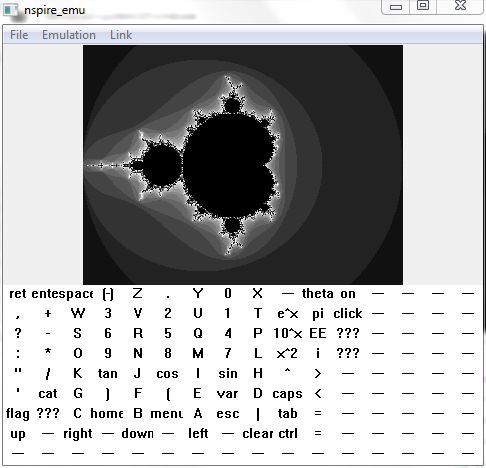

JayTe wrote:Wow impressionant! :#tritop#:
Par contre (je sais je suis pointilleux :;): ) c'est normal les lignes horizontales noires?
/me cours demander le pack en question à geogeo :):
a+
Merci.
Non les lignes noires ne sont pas prévues, c'est un problème d'incrément que je n'arrive pas à résoudre.
Critor Désolé, je viens de comprendre comment ça marche, en fait le tns est un fichier *.bin qui se lance sur émulateur. Il faudra attendre Ndless pour le lancer en natif. :(:

Problème d'écran résolu, c'était le ratio qui causait problème.
au lieu de 1.2 et -1.2 il fallait mettre 1.5 et -1.5, en fait c'et un écran 4/3 :#langue#:

Unread postby Levak » 11 Feb 2010, 14:59
intervalle : x(-2;2) y(-1.5;1.5)

Re: [Programme C] Algorithme de traçage de pixel
Unread postby JayTe » 11 Feb 2010, 15:02
Waow... c'est beau...
:#tritop#: :#fou#:
J'ai trop envie de pouvoir tester ... :D:
