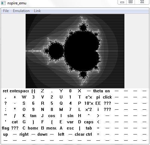

Unread postby Levak » 11 Feb 2010, 14:23
Geogeo, merci pour toutes les infos par MP, car grace à ton aide, j'accède enfin à la gestion des doubles ! o/
(pour toute demande de pack de compilation permettant la gestion des double, renseignez-vous auprès de geogeo, je n'ai pas le droit de le distribuer sans son autorisation)
TADAAAAAM
un petit ensemble de Mandelbrot généré en.... 10 SECONDES (car 255 itérations, presque instantané à 20)

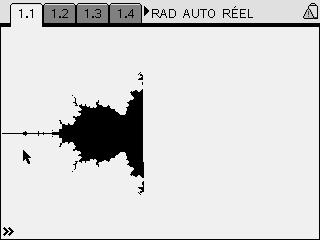

Comparé à ce même code exécuté en natif :
qui a mis, je le précise 2 heures, tout en optimisant les nuages de points en divisant l'écran en 10 zones.
Brave new World That there.
Show/Hide spoilerAfficher/Masquer le spoiler
Code: Select all

Unread postby JayTe » 11 Feb 2010, 14:37
Wow impressionant! :#tritop#:
Par contre (je sais je suis pointilleux :;): ) c'est normal les lignes horizontales noires?
/me cours demander le pack en question à geogeo :):
