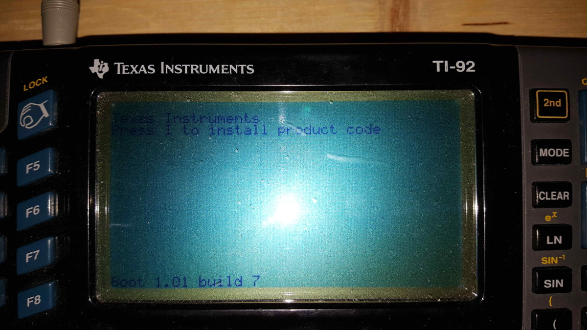

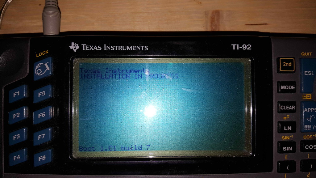

Destroyer1409 wrote:Voilà ce qu'il se passe quand j'utilise TILP :
D'abord j'allume ma TI92 en mode Boot Code
Ensuite J'appuie sur I
Et enfin quand je lance le transfert, TILP bug et le message reset apparaît
Voilà, voilà...
Ok, merci. Le comportement du 'i' a l'air normal.
Si le message 'reset' n'apparaît qu'après le lancement du transfert, ça ressemblerait à une erreur de communication.
Problème de câble ou de pilote.
De mémoire, la prise mini-Jack de la TI-92 est assez capricieuse...
Pour TiLP, choisis bien dans la liste TI-92+ et non TI-92.
