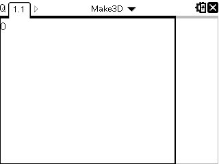

Ce soir j'ai découvert un bug assez étrange dans l'API du framework Nspire. La possibilité de dessiner dans la barre de titre.
Autant le dire tout de suite, cela n'est pas correctement géré par on.paint(), puisqu'il faut que ce dernier soit en corrélation avec l'actualisation de la barre de titre.
Ce qui m'étonne c'est que j'ai rien fait de spécial :
Code: Select all
function on.paint(gc)
  gc:begin()
-- draw
  gc:setFont("sansserif", "b", 10)
  gc:drawString("Hello World", 0, 0, "top")
  gc:finish()
end
Un exemple de la catastrophe :

Ou encore :
Code: Select all
  gc:drawString("0", 0, 0, "top")
  gc:begin()
  gc:finish()
end

Loulou 54 wrote:ça sert à quoi gc:begin() et finish ?
Normalement, on a pas à s'en servir, mais gc:begin() permet d''initialiser un nouveau contexte graphique :
http://wiki.inspired-lua.org/platform.gc
Ici, gc est déjà initialisé, et pourtant, on le réinitialise. Apparemment, la Nspire n'aime pas.
Le gc:finish() permet de finir le dessin.
J'ai remarqué qu'en son absence, il n'y a plus le bug d'affichage quand on fait Ctrl+Up

Unread postby Levak » 01 Aug 2011, 21:31
critor wrote:Bravo Levak! :bj:
Grâce à toi on a plus de place pour l'affichage de nos programmes Lua! ;)
Enfin, c'est vite dit.
C'est un bug, donc TI va forcément le corriger un jour ou l'autre.
De plus, la barre de titre ne s'actualise pas en même temps que le on.paint(). Il faut forcer le refresh en faisant Ctrl+Tab par exemple.

Adriweb wrote:Je leur dis, a Dallas la bas, ou on en profite lol?
Franchement, oui. Dit-le, il n'y a rien à en tirer de ça. Pourquoi ?
- platform.window:width()/height() renvoie la réelle taille du widget (et non le full screen)
- le refresh de la partie haute de l'écran ne se fait que lorsque cette dernière est actualisée manuellement (ex : Ctrl+Tab)
- Les icones de document et de batterie s'actualisent tout seul et viennent écraser un quelconque dessin dans cette zone (sprite non transparent)
Pour moi, aucun avantage à essayer de travailler en full screen, à part effacer au premier lancement tout l'écran pour faire le blanc ...
