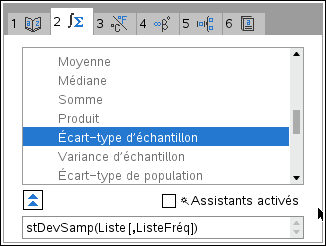

Il faut aller dans le catalogue par catégories avec :nsbi: :ns2:
Dans Statistiques on y trouve de quoi saisir la fonction pour calculer l'écart type d'un échantillon (stDevSamp) ou d'une population (stDevPop) :
