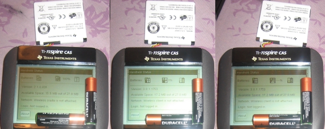

L'OS 3.0 ne semble plus gérer correctement les batteries rechargeables.
Il m'affiche la batterie à 0%, ou alors à --% avec un point d'exclamation dans un triangle.
Bien sûr, la batterie était chargée d'après l'OS précédent: 2.1.
De plus, j'enlève les piles, et la calculatrice s'allume quand même et reste allumée malgré cette batterie soit-disant à 0%.

J'enlève donc les piles et ne laisse que la batterie.
OS 2.1 - batterie à 100%
OS 3.0 - batterie à 0% et pourtant la calculatrice est allumée...
TI devait trouver qu'ils ne vendaient pas assez de batteries...
J'espère que je n'arrive pas trop tard, et que vous n'aviez pas déjà jeté la batterie... Sinon, courrez la chercher!

Re: OS 3.0 & batteries
Unread postby shrear » 20 Apr 2011, 13:05
Je peux confirmer cette erreur, les dix minutes que j'ai eu 3.0 sur ma calculatrice elle ma dit aussi que la batterie rechargeable était a 0%, mais avec 2.1 il est à 100%.

Unread postby critor » 24 Apr 2011, 20:52
Mic et Shrear, pouvez-vous svp donner les numéros de séries de vos calculatrices et batteries?
J'essaye de déterminer si cela est lié au problème.
Plus précisément, ce qui m'intéresse est la fin du numéro de série: le date stamp sous la forme
X-XXXXX ou X-XXXX.
Merci.
