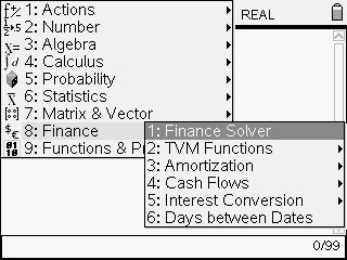

Application Calculs :
- Apparition d'un menu finance (pas sur):
- Menu Number Approximate to Fraction

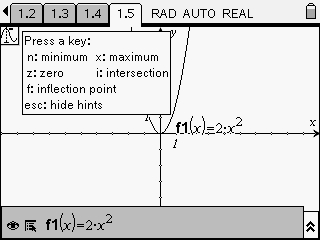

Dans l'application Graphiques:
- 'z', 'm', and 'M' apparaissent quand le tracé est activé, et ils sont maintenant appellés 'zero', 'minimum', et 'maximum.'

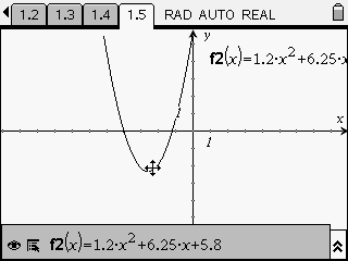

- Possibilités de déplacement des fonctions [polynomiales de degré 2] (nouveau ?)

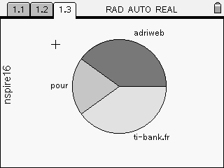

- Nouvelles fonctionnalités comme le graphique en camembert (pie chart), les points d'inflexion
Pour activer les points d'inflexions, il faut aller dans le menu trace.
Vidéo pour le pie chart : http://bird-godlydominion.blogspot.com/2008/11/pie-chart-thanksgiving.html
