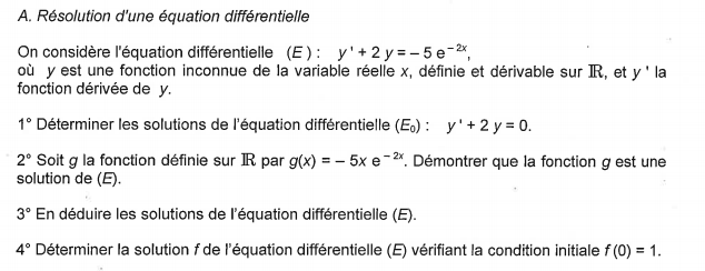

c'est un programme fait pour les exercices complets d'équation différentielle comme ceux qui sont dans les épreuves (BAC et BTS)
regarde cette image Image
Gilles wrote:Que faut il entrer pour g(x) ?
si ton exercice est complet ça doit être une question comme la question 2 de l'image

Unread postby Hamza.S » 02 May 2015, 23:39
Code: Select all
© lancez le programme eqdf()
Quel ordre ? : © choisir l'ordre ici égal à 1
ay' avec a=? © 1 facteur de y'
by avec b=? © 2 facteur de y
c avec c=? © 0 car il n'y a pas un nombre après y'+2y
ay'+by+c=? © -5*exp(-2x) la partie après =...
© soit g la fonction ... la partie qui vous intéresse le plus d'après ce que j'ai compris (se reporter à la question 2)
g(x)=   © mettez la fonction donnée ici -5x*exp(-2x) au moment du recopiage vous avez les détails
CI f(x)=y x=? © condition initial on demande la valeur de x ici x=0 (se reporter à la question 4)
CI f(x)=y y=? © condition initial on demande la valeur de y ici y=1 (se reporter à la question 4)

Unread postby Hamza.S » 03 May 2015, 00:17
l'exemple
Code: Select all
Quel ordre ? : 1
ay' avec a=? 1
by avec b=? 2
c avec c=? 0
On a : 1 y'+ 2 y+ 0 =0
1º) Solution homogene
g(x)=b/a
g(x)= 2
G(x)= 2*x
Sh=k*exp(-G(x))
Sh=k* exp(−2*x) © solution homogène
2°) Solution particuliere
ay'+by+c=? −5*exp(−2*x)
g(x)= -5x*exp(-2x) © fonction g(x) rentrée
g'(x)= (10*x-5)*exp(−2*x)
f(x)= 1 * (10*x-5)*exp(−2*x) + 2 * −5*x*exp(−2*x) + 0
f(x)= −5*exp(−2*x) © on constate que c'est la même que la ligne ay'+by+c=? −5*exp(−2*x)
f(x)=f(g(x))
Sp= −5*x*exp(−2*x) © ici la conclusion Sp comme solution particulière
3°) Solution general
Sg=Sh+g(x)
Sg=k* exp(−2*x) + −5*x*exp(−2*x)
4°) Solution avec CI
CI f(x)=y x=? 0 © x=0
CI f(x)=y y=? 1 © y=1
S=k*exp( 0 )+ 0
S=k* 1 + 0 =0
k= 1
S= (1-5*x)*exp(−2*x)
