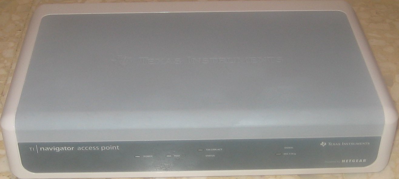

Il faut rajouter un module WiFi. Mais ce module n'est pas en vente libre.
Il n'est fourni qu'aux enseignants et établissements.
664
De plus, il utilise un protocole propriétaire, et je n'ai jamais réussi à le faire se connecter à autre chose qu'au routeur propriétaire de TI, le TI-Navigator Access Point.
Donc à ce jour, la réponse pencherait plutôt vers le "non".
