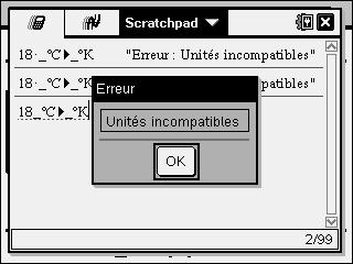

Bonsoir,
Ce soir, en faisant très rapidement un TP de Chimie pour le lendemain (je sais c'est mal) j'ai rencontré un bug ou plutôt un gène si ceci est une faute de ma part (car c'est pas très logique en tout cas). Etant sous l'OS 2.0 j'ai cru bon d'ouvrir l'émulateur de Goplat en OS 1.7 pour vérifier si c'était un bug dû à la nouvelle version. Et bien non !
Le bug : On ne peut pas convertir des Celcius en Kelvins ni l'inverse.
Est-ce normal ?
Tout en sachant que ce "bug" a été plus ou moins arrangé pour qu'il ressemble à une mauvaise entrée de l'utilisateur sous l'OS 2.0
Alors que sous l'OS 1.7, c'était vraiment un bug :
Merci des éventuelles réponses, moi j'ai un TP à finir :p

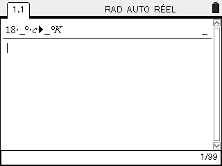

Ça marche bien pour moi. Mais je suis resté à la 1.7.
Je n'ai rien dit. Ca a marché une fois et ensuite mon _°C se transforme en _°*c...
Et en plus Levak en a déjà parlé. je suis fort moi^^.

Unread postby Levak » 16 Mar 2010, 20:45
jacques wrote:Le moins que l'on puisse dire, c'est que ce "bug" n'est pas très gênant pour passer des Celsius aux Kelvin, tu ajoute 273.15, et pour passer des Kelvins aux Celsius, tu enlèves 273.15.
C'est pas aussi embêtant que de passer des Celsius au Fahrenheit (quoi que l'on s'en fout puisque le Fahrenheit n'est pas une unité SI) ! :;):
Oui c'est sûr !
Mais alors pourquoi proposer le Kelvin s'il ne fonctionne pas ?
Je rappelle que Kelvin F° ne fonctionne pas non plus....
