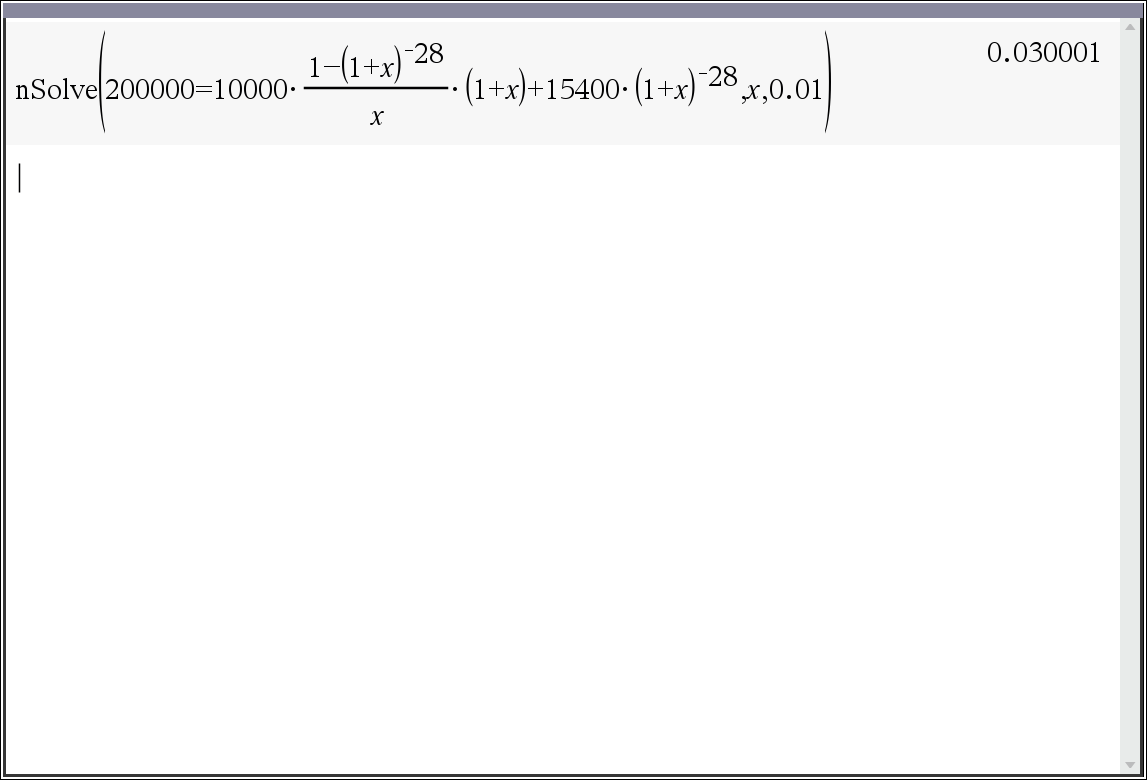

Petite astuce lorsque tu as une idée de la solution.
La fonction nSolve() accepte en paramètre une valeur optionnelle. Cette valeur indique à la fonction où commencer sa recherche d'une solution.
Si on donne comme point de départ une petite valeur positive, elle trouve bien la solution attendue :
