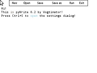

Unread postby critor » 14 Sep 2019, 08:03
LaFouine94 wrote:C'est super d'avoir micropython sur la Nspire ! Enfin, c'est déjà ça... On a une console.
Mais pas d'outils pour faire un lien en pyWrite ou un autre éditeur qui permettrait de faire automatiquement un import des fonctions contenues dans le fichier de l'éditeur par exemple. Pas de copier coller...
Pas de copier coller dans la console, mais le copier coller est bel et bien géré dans pyWrite.
shift
+ flèches pour sélectionner
Puis selon ce que tu veux
ctrl
X
ctrl
C
ou
ctrl
V
D'autre part, pour exécuter le script saisi tu as Run en haut à droite de l'éditeur :
Est-ce les fonctionnalités que tu cherchais, ou bien c'est autre chose ?
