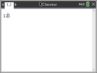

Divers contournements non handicapants existent.
Sélectionner un 2 affiché en plaçant le curseur de texte juste avant/après puis en maintenant
Shift
tout en tapant
ou
Puis le copier en tapant
ctrl
c
Le 2 peut alors à tout moment être collé en tapant
ctrl
v
Ou encore appeler la table des caractères avec :nsct: :nsbi: pour y chercher le 2.
Et une fois validé, la table des caractères se rouvrira avec le même caractère sélectionné au prochain appel.
Ou sinon faire des maths, remplacer 2 par 1+1 ou ce genre de chose selon le contexte.
