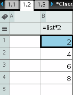

Salut
Quand tu mets tes valeurs dans ta feuille de calcul, il suffit ensuite de mettre un nom dans la première ligne de la colonne en question pour définir ces valeurs comme une liste, exemple ici ça revient à faire {1,2,3,4} --> list
la liste devient alors utilisable sur tous les classeurs, y compris dans d'autres tableaux, où il te suffit de l'appeler dans la deuxième ligne de la colonne de ton choix, exemple :

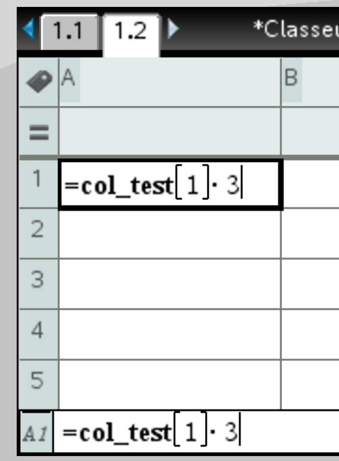

dsl je n'arrive pas rentrer la formule . est til possible d'avoir une capture d'écran ?

Unread postby Noury » 10 Feb 2019, 12:39
Voilà
Saisie des données sur la feuille 1. On nomme la colonne "col_test", et on y met des valeurs.
On crée une feuille 2, et indique que A1 est égal à col_test[1]*3. col_test est une variable globale comme l'a indiqué Hamza.S.
À noter également la saisie récapitulée en bas de la feuille.
Résultat dans la cellule A1 après validation de la saisie.
Si on se remet sur la cellule, on voit la formule en bas de la feuille.

Unread postby Hamza.S » 10 Feb 2019, 12:42
Tu fais ce qui a été montré en capture d'écran en haut et sur la cellule où tu veux faire *3 tu fais =list[1]*3
