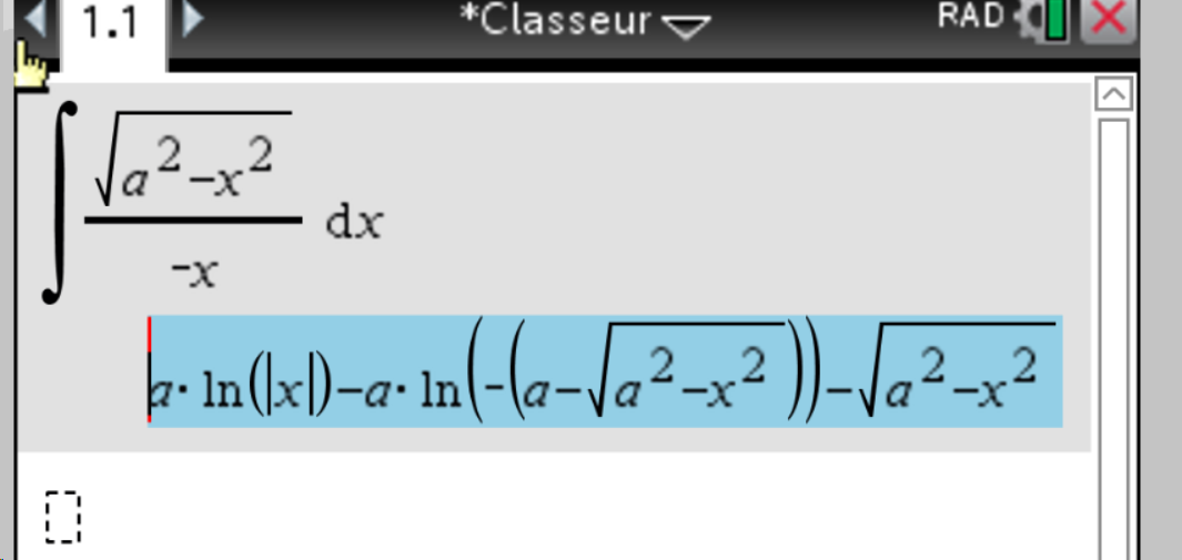

Dans le cadre d'un problème de physique (chien qui suit son maitre avec une laisse inextensible de longueur a), je souhaite calculer la primitive de
$mathjax$\frac{\sqrt{a^2-x^2}}{-x}$mathjax$

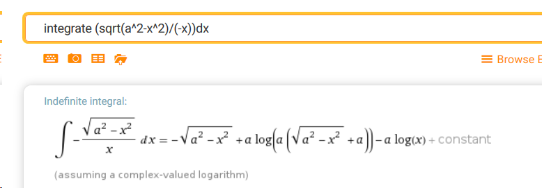

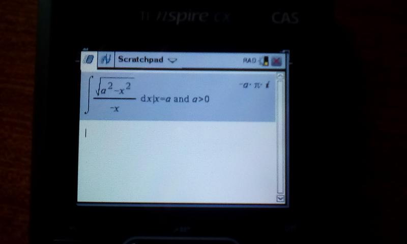

avec ma calculatrice TI Nspire CX CAS. Cependant, celle que j'obtiens ne permet pas de conclure (logarithme d'un nombre négatif car j'ai ln(-a) pour x=a (condition initiale du problème)), contrairement à celle que j'obtiens si j'utilise par exemple wolfram alpha :
Connaitriez-vous la source de cette erreur, et comment la corriger ?

Unread postby jd6 » 20 Jan 2019, 12:05
Merci pour votre réponse ! Qu'entendez-vous par remonter l'information à TI ?
Quelle est celle proposée par l'HP Prime ? Une écriture juste est donnée ici : https://www.ilephysique.net/sujet-chien ... 94221.html
$mathjax$y=a.\ln\left(\frac{a+\sqrt{a^{2}-x^{2}}}{x}\right)-\sqrt{a^{2}-x^{2}}$mathjax$
A vrai dire, je n'ai pas vérifié le résultat de Wolfram, mais selon ci-dessus, ne semble-t-il pas incorrect ?

Unread postby jd6 » 20 Jan 2019, 13:15
Peut-être, mais si je redérive cela ne marche pas. C'est bizarre.

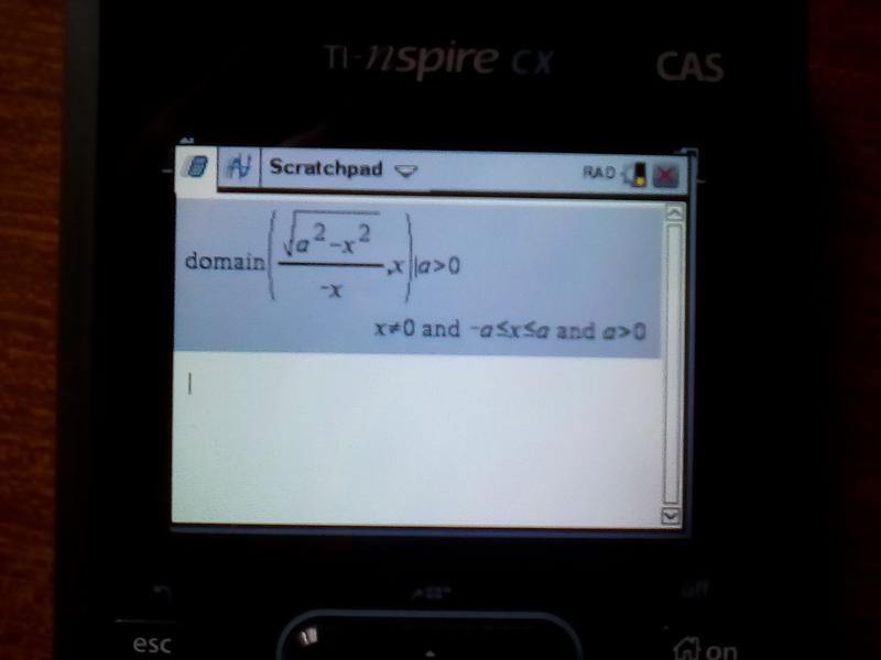

Assuming a>0, the domain of f(x) is …
So … assuming x=a and a>0 the result is not real …
The document settings have to be in Rectangular or Polar mode in order to get that result ;)

Unread postby jd6 » 20 Jan 2019, 14:39
Merci pour l'astuce, effectivement, en passant en mode rectangulaire et polaire, et en spécifiant les contraintes, je tombe sur des expressions, qui en les retravaillant, donnent le bon résultat. Merci !

Oh … its nothing … just pointed out that ln(-1) = pi * i … ;)
