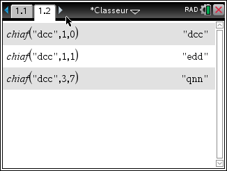

Unread postby kinkazma » 30 Sep 2018, 20:17
Je me questionne sur la réversibilité du chiffrement...
