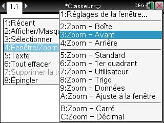

Bonjour à toutes et à tous,
Je souhaite savoir s'il est possible d'effectuer un zoom dans l'application "Géométrie".
Lorsque je fait un clic droit dans la fenêtre principale j'ai bien l'option zoom mais rien ne se passe si je choisi une des options.
Merci pour votre aide.

En fait, tu te trompes : lorsque tu appuies sur Zoom, un zoom est effectivement effectué... Tu peux vérifier dans les "paramètres de la fenêtre" que les coordonnées de celle-ci ont changé.
Mais on ne voit rien sur la partie géométrique car celle-ci n'est pas liée à la fenêtre puisque cette fenêtre est en fait celle de la "zone analytique", qui, par défaut, est masquée (mais que l'on peut faire apparaître avec :nsme: :ns2: :ns4: ).
Bref, a priori, il n'y a pas de moyen simple de se s'en sortir...
Mais en fait, on peut y arriver ainsi :
  • On fait apparaître la zone analytique.
  • On crée 2 points (ou un segment) dans celle-ci qui serviront pour définir l'échelle.
  • On utilise ces points de base et le compas pour définir les objet géométriques voulus.
  • On masque la zone analytique.
  • On peut désormais zoomer avec le menu "Zoom"
Une autre méthode consiste à créer un segment de longueur variable lié à un curseur. On peut alors zoomer à l'aide du curseur.

Merci pour tes deux solutions.
Voici une troisième solution qui consiste à faire Image Image Image puis tracer et éventuellement cacher les axes.
Inconvénient de ces 3 solutions et qu'elles sont difficiles voir impossible a mettre en place après avoir tracé les formes géométriques. Il faut donc savoir à l'avance qu'il va falloir zoomer et ce n'est souvent pas le cas.
Gros -1 pour TI sur ce coup !

Finalement, le plus efficace est sans doute de créer un objet qui serve de repère et de faire les figures à l'aide de ce repère.
Ainsi, en modifiant les longueurs des axes du repère (en déplaçant les points à la main), on zoome sur la figure... sans avoir besoin d'utiliser le zoom.
