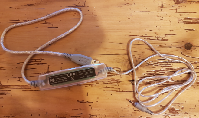

Pourrais-tu nous montrer le câble déjà ?
Merci.

Unread postby gratfer » 24 May 2017, 20:10
Voici la photo du cable

Unread postby critor » 24 May 2017, 20:21
Ok, merci.
Normalement c'est le meilleur.
Donc, lorsque TI-Connect recherche la calculatrice, quels ports et câbles liste-t-il ?
