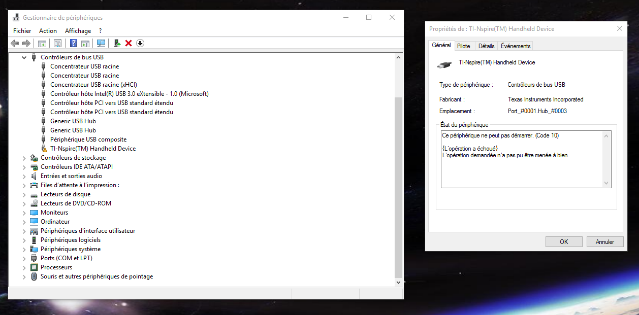

Je viens d'acheter la TI NSPIRE CX CAS, j'ai installé le logiciel student software et rentré le code d'activation mais ma calculette n'est pas reconnue par mon PC Windows 10.
Je suis allé voir dans les périphériques et voici ce que je vois :
Pouvez-vous m'aider s'il vous plait ?

  • désinstalle TI-Nspire(TM) Handheld Device
  • déconnecte la calculatrice
  • désinstalle les logiciels Nspire que tu as installé
  • redémarre l'ordinateur
  • réinstalle le(s) logiciel(s) Nspire
  • reconnecte la calculatrice
si après ça tu as toujours le triangle jaune essaie avec un autre câble

Ca a marché mais en fait le problème venait des ports USB à l'avant de mon PC qui sont USB 3. La calculette n'est apparemment pas paramétrer pour le usb 3.
En branchant sur un port usb 2 derrière mon unité centrale, ça marche nickel.
Merci Hamza pour ton aide.
