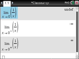

Unread postby Hamza.S » 10 Sep 2016, 22:51
voila la raison pour laquelle tu doit préciser pour certaines fonctions :
