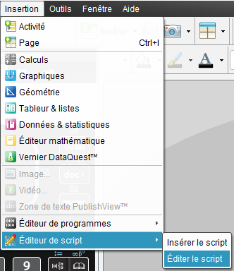

Unread postby Hamza.S » 27 Mar 2016, 01:21
sans doute parce que tu n'utilises pas le bon logiciel sinon tu l'aurais trouvé car j'ai indiqué la manip à faire
voilà une image : Image

Re: Menu dans les programmes (Reminder)
Unread postby Martin_CM » 28 Mar 2016, 00:13
Hamza.S wrote:sans doute parce que tu n'utilises pas le bon logiciel sinon tu l'aurais trouvé car j'ai indiqué la manip à faire
Salut !
Aaah d'accord je comprends mieux, je me sens vraiment bête ! J'utilise bien le bon logiciel mais je cherchais l'option insertion dans la calculatrice... Pardon encore et merci !
