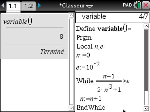

Unread postby Hamza.S » 27 Oct 2015, 18:54
n'oublies pas de faire :nsct: :nsb:
il faut le rentrer sur une page de calcul pour ton image c'est la page de gauche
exemple :
j'ai essayé de le faire comme toi pour voir, regardes la page de gauche
