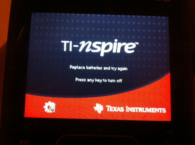

Unread postby maëla » 06 Jun 2015, 23:44
Et si j'appuie sur reset en même temps j'obtient ceci:
Alors qu'elle est branchée.
