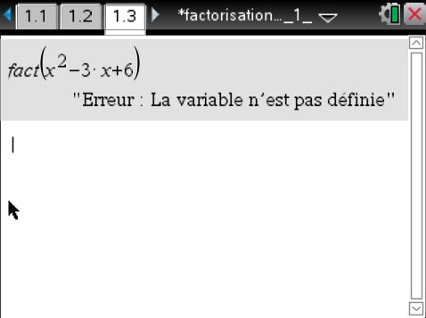

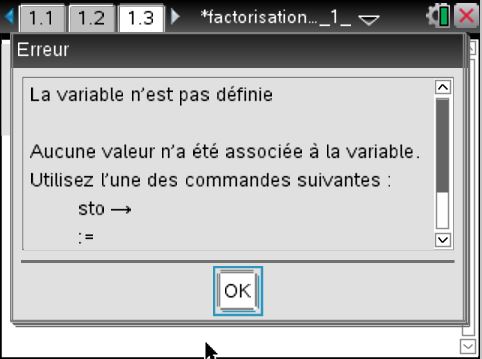

Bonjour,
J'ai fait l’acquisition il y a peut d'une nspire cx et j'ai télécharger ce programme (factorisation___tape__1_.tns) sur ce site et l'est mis sur ma calculette.
J'ai rencontré ce problème ci:
Image Image
j'ai cherché pendants tout cet après-midi une réponse sur internet, sa me le fait pour tous les programmes.
S'il vous plait aidez moi sa urge!

Bonjour, malheureusement il faut la CAS pour pouvoir utiliser ce logiciel. (en gros tu ne peux pas utiliser de variable et x en est une).
Peut-être remplis-tu les conditions écrites ici : http://tiplanet.org/forum/viewtopic.php?f=57&t=11019 ; et tu pourra alors la transformer en CAS.
Attention si tu ne remplis pas les conditions mais exécute tout de même le tutoriel, ta calculatrice finira inutilisable :(.
